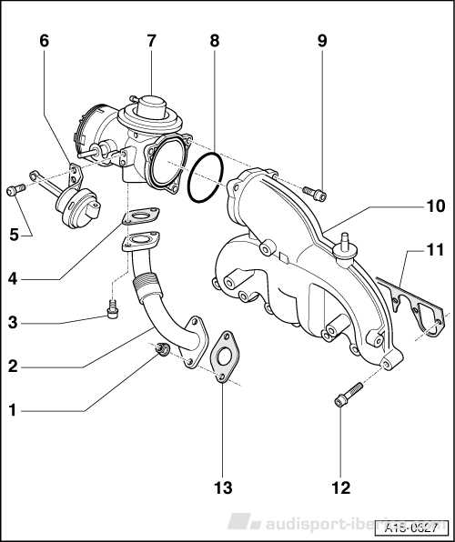

Revisa las mangueritas finas de depresión del motor, tiene pinta de la regulación de turbo (la válvula que mencionas) o de la chapaleta de paro.

queria comentarte, que se supone que la chapeta que dices de paro, es al fin y al cabo lo de la valvula ERG no?
lo que si que he visto es que la valvula de vacio, en el tubo de salida tiene algo de olgura y pierde algo de vacio, Pero es normal lo del humo que me echa? puede ser por eso?
No, la chapaleta de paro (6) no es lo mismo que la EGR (7), la chapaleta de paro ahoga el motor. La EGR regula la recirculación de los gases de escape.
No es bueno que pierdas vacio, intenta solucionarlo, podría afectar a la regulación del turbo.
