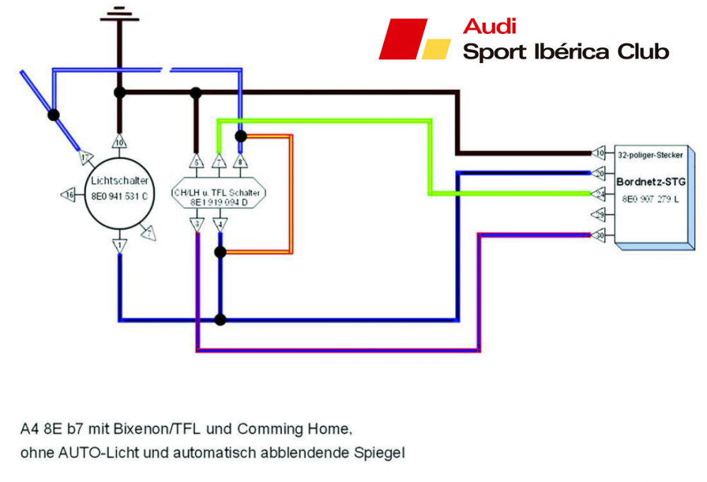

sernavant Publicado 30 de Noviembre del 2010 Denunciar Publicado 30 de Noviembre del 2010 hola compañeros. Después de leer y leer sobre instalaciones y bricos de living home, me decido a instalarlo yo en mi B7 (mayo del 2006). Tengo muchas dudas por las distintas opiniones que hay en los diversos hilos. Estas son las condiciones de mi coche ,haber si alguien me ayuda. - Xenon de SERIE y DLR de serie,(luces de día) - SIN sensor de luces ,NI espejo anti deslumbrante - SIN mando AUTO de luces. Alguno me puede asegurar que funciona,,alguien lo tiene montado???????? Tan solo he comparado el mando 8E1 914 094 D AYUDA POR FAVOR. GRACIAS, Responder

sernavant Publicado 1 de Diciembre del 2010 Autor Denunciar Publicado 1 de Diciembre del 2010 Solo quiero poner en coming home con el interruptor. No quiero cambiar la luna. No quiero poner las luces AUTO No quiero poner ningun sensor de nada, Solo el coming home,por que me hace falta. Solo he comprado el mando que lleva coming + LDR. Espero que esto os sirva de ayuda para simplificar la instalacion. GRACIAS. Responder

sernavant Publicado 1 de Diciembre del 2010 Autor Denunciar Publicado 1 de Diciembre del 2010 Efectivamente compañero Exclusivamente que solo se enciendan los antinieblas. A pelo sin ningún tipo de sensor( ASI cuando yo vea que me va hacer falta ,pues activo el sistema desde el mando(DLR+CH) y ya esta. Hoy mismo he encargado en el concerionario un conector y sus correspondientes pins, para comenzar a cablear el modulo ( DLR+CH). Ademas he probado con el vagcom a poner como que ya lo tengo instalado y por lo menos me reconoce que la centralita tiene esa opción. sistema coming home pero sin sensor de luces. Si te interesa el tema pues te iré informando. un saludo. Responder

sernavant Publicado 7 de Diciembre del 2010 Autor Denunciar Publicado 7 de Diciembre del 2010 Bueno pues ya esta todo montado y funcionando PERFECTAMENTE. Aprovecho para dar las gracias a todas y cada una de las personas que han aportado algo a este tema, en los diverso hilos que hay abiertos al respecto. Basta con seguir los pasos deL post que escribió MITCH2 , y ya tendremos coming/living home sin sensor de luces y sin espejo auto. gracias. Responder
sernavant Publicado 7 de Diciembre del 2010 Autor Denunciar Publicado 7 de Diciembre del 2010 Aquí dejo copiado el texto que el gran MITCH2 dejo escrito y que yo he seguido al pie de la letra. PRECIO; - 21 euros del nuevo mando en el concesionario. . 4 euros en terminales. Corto y pego con el permiso del moderador y de mitch2. bueno como veo que la gente sigue interesada lo cuelgo aqui por si es de interes para alguien ya sabeis que esto proporciona coming sin espejo antideslumbrante y sin conmutador de luces auto. con lo cual debereis solo comprar el interruptor del coming . el paso para el B6 esta puesto unos 5 mensajes mas arriba ,esto seria para el B7 con xenon que es lo que pide spiderA3 he de decir que seguramente salga que teneis el sensor de luces averiado pero no lo puedo asegurar pues estuve haciendo pruebas con el espejo pero sin conmutador auto ,con el auto pero sin espejo ,y sin las dos cosas que seria el caso que nos ocupa: compramos el conmutador del coming con diurnas referencia 8E1 919 094 D y colocamos los cables yo primero pondria el pin 7 del coming al 24 de la centarlita (conector gris de 32 polos) y el pin 4 del coming al pin 1 del conmutador de luces, y el pin 3 del coming al 30 de la centralita(conector gris de 32 polos) y a codificer diciendo en el modulo 9 coding(7) que llevais sensor de luces.LISTO..... si os da fallos y las luces hacen lo que quieren en una pagina alemana proponen sacar el cable gris azul que hay en el pin 8 del coming y encintarlo(dejarlo sin uso) y puentear el pin 8 con el 4 puesto anteriormente segun el esquema que adjunto. espero que os sirva de ayuda . PD:en los B7 solo soportan coming las centralitas terminadas en L y N SAludos Responder

Tineo Publicado 9 de Diciembre del 2010 Denunciar Publicado 9 de Diciembre del 2010 Aquí dejo copiado el texto que el gran MITCH2 dejo escrito y que yo he seguido al pie de la letra. PRECIO; - 21 euros del nuevo mando en el concesionario. . 4 euros en terminales. Corto y pego con el permiso del moderador y de mitch2. bueno como veo que la gente sigue interesada lo cuelgo aqui por si es de interes para alguien ya sabeis que esto proporciona coming sin espejo antideslumbrante y sin conmutador de luces auto. con lo cual debereis solo comprar el interruptor del coming . el paso para el B6 esta puesto unos 5 mensajes mas arriba ,esto seria para el B7 con xenon que es lo que pide spiderA3 he de decir que seguramente salga que teneis el sensor de luces averiado pero no lo puedo asegurar pues estuve haciendo pruebas con el espejo pero sin conmutador auto ,con el auto pero sin espejo ,y sin las dos cosas que seria el caso que nos ocupa: compramos el conmutador del coming con diurnas referencia 8E1 919 094 D y colocamos los cables yo primero pondria el pin 7 del coming al 24 de la centarlita (conector gris de 32 polos) y el pin 4 del coming al pin 1 del conmutador de luces, y el pin 3 del coming al 30 de la centralita(conector gris de 32 polos) y a codificer diciendo en el modulo 9 coding(7) que llevais sensor de luces.LISTO..... si os da fallos y las luces hacen lo que quieren en una pagina alemana proponen sacar el cable gris azul que hay en el pin 8 del coming y encintarlo(dejarlo sin uso) y puentear el pin 8 con el 4 puesto anteriormente segun el esquema que adjunto. espero que os sirva de ayuda . esquema_coming_sin_espejo_ni_luces_auto_A4_8E_b7.pdf ( 71.82k ) Número de descargas: 126 PD:en los B7 solo soportan coming las centralitas terminadas en L y N SAludos Cuando hablas de 21€ el mando en concesionario, es el mando de luces con función auto? A mi en el concesionario, para el B7, me piden más de 80 €... No, el compañero se refiere a esto: la funcion coming-leaving se activa con la rost***** de la derecha. Responder
sernavant Publicado 9 de Diciembre del 2010 Autor Denunciar Publicado 9 de Diciembre del 2010 Efectivamente,es como dice el compañero TINEO y ademas gráficamente....lo ha dejado muy claro. Un saludo. Responder
