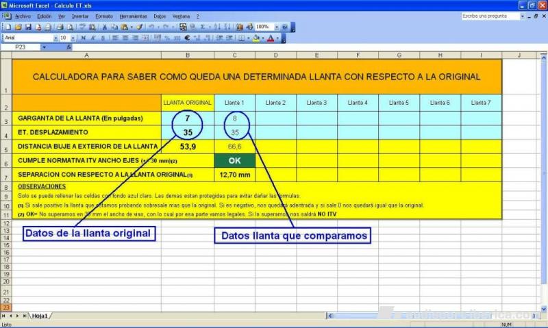

anuevo34 Publicado 30 de Noviembre del 2010 Denunciar Publicado 30 de Noviembre del 2010 (editado) Esta es una excel que calcula como te quedará una llanta con respecto a la original........ No hace falta entender que es el dichoso ET.... Es tan simple como poner los datos de la llanta que llevas de origen. Después metemos los datos de la llanta que nos gustaría poner (Solo necesitamos la anchura de la garganta, 7, 7,5, 8, 8,5.....y el ET) y la calculadora nos indicará si sobresale o no con respecto a la original y ademas nos indica si cumple los parámetros para pasar ITV. El dato del diámetro de la llanta es irrelevante para este calculo, ya que solo nos va a dar la información exacta de cuando sobresale o no con respecto a la original. La he repasado varias veces, y creo que está bien. Si alguien observa cualquier error que me lo comente e intentaré subsanarlo... Enlace de descarga Calculadora de Et Os pongo una captura de pantalla a modo de ejemplo. He comparado mi llanta original con la que me gustaría poner 8 x18 ET35. Resultado es que la nueva sobresale 12,70 con respecto a la original, pero está dentro del rango para anchura de ejes que exige la ITV. Espero que os sea util.......... :crying_anim: Editado 2 de Octubre del 2018 por Carlisu84 Poner enlace Responder

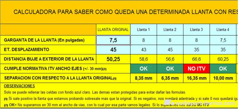

marmotapower Publicado 1 de Diciembre del 2010 Denunciar Publicado 1 de Diciembre del 2010 (editado) Gran aporte!!!! :clap1: :clap1: :clap1: :clap1: Pero he probado y me he quedado así :clap1: <_< resulta que según esto pasar de mis 7,5JX16 ET45 a 8JX18 ET35 NO pasaría la ITV.....y yo pensaba que sí....o al menos la gente que se lo ha puesto no ha dicho nada de problemas en ITV...¿no? Ya me estoy liando otra vez de mala manera con esto de las llantas que dan más vueltas que Willy Fog en una noria Editado 1 de Diciembre del 2010 por marmotapower Responder
anuevo34 Publicado 1 de Diciembre del 2010 Autor Denunciar Publicado 1 de Diciembre del 2010 (editado) Por eso comento que es importante usarla........la referencia que tu tienes de ET 35 es para mi llanta original 7x16 con et 35, que es la famosa tarta que tanto le gusta a Raspingu............ En tu caso cada llanta sobresale 16mm lo que hace un total de 32mm de mas en el eje......Y eso NO VALE......... Editado 1 de Diciembre del 2010 por anuevo34 Responder
marmotapower Publicado 1 de Diciembre del 2010 Denunciar Publicado 1 de Diciembre del 2010 Por eso comento que es importante usarla........la referencia que tu tienes de ET 35 es para mi llanta original 7x16 con et 35, que es la famosa tarta que tanto le gusta a Raspingu............ En tu caso cada llanta sobresale 16mm lo que hace un total de 32mm de mas en el eje......Y eso NO VALE......... sí...sobresale según tu table 16,35mm...así que me toca cambiar los esquemas otra vez....jod**....estaba a punto de pillarlas con ET35.... Responder

marmotapower Publicado 2 de Diciembre del 2010 Denunciar Publicado 2 de Diciembre del 2010 es curioso....respecto de lo que llevo de serie (7,5JX16 ET45) unas 8JX18 ET43 sobresaldrían 8,35mm, y si bajo a 17" tal que 7,5JX17 ET35 sobresaldrían 10mm y sí pasaría ITV..... Responder
anuevo34 Publicado 2 de Diciembre del 2010 Autor Denunciar Publicado 2 de Diciembre del 2010 es curioso....respecto de lo que llevo de serie (7,5JX16 ET45) unas 8JX18 ET43 sobresaldrían 8,35mm, y si bajo a 17" tal que 7,5JX17 ET35 sobresaldrían 10mm y sí pasaría ITV..... Marmota ten en cuenta que lo del ET35 en llanta 18 es partiendo de la llanta que tiene forma de "tarta" la mia, y que es 7 x 16 con ET 35. Si compruebas esta medida en la calculadora veras que si está dentro del margen y que sobresale lo justa para que quede de p.m......... Vosotros, por ejemplo Raspingu y tú, lleváis mas llanta, 7,5 y ET 45........ Responder
marmotapower Publicado 2 de Diciembre del 2010 Denunciar Publicado 2 de Diciembre del 2010 es curioso....respecto de lo que llevo de serie (7,5JX16 ET45) unas 8JX18 ET43 sobresaldrían 8,35mm, y si bajo a 17" tal que 7,5JX17 ET35 sobresaldrían 10mm y sí pasaría ITV..... Marmota ten en cuenta que lo del ET35 en llanta 18 es partiendo de la llanta que tiene forma de "tarta" la mia, y que es 7 x 16 con ET 35. Si compruebas esta medida en la calculadora veras que si está dentro del margen y que sobresale lo justa para que quede de p.m......... Vosotros, por ejemplo Raspingu y tú, lleváis mas llanta, 7,5 y ET 45........ sí sí, que yo lo he tenido en cuenta poniendo 7,5 en la columna de "llanta original". Aquí están mis números: Responder
