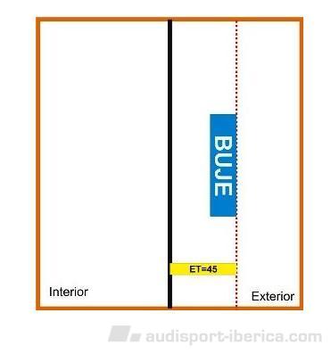

anuevo34 Publicado 7 de Enero del 2011 Autor Denunciar Publicado 7 de Enero del 2011 Voy a poner unos gráficos para que todos podamos comprender el concepto de ET. Para empezar ...... ¿Que es el ET de una llanta? El ET u offset es el desplazamiento de la llanta respecto del eje central de la misma, o dicho de otro modo, la distancia en milímetros del centro geométrico de la llanta a donde va atornillada la misma (buje). El ET se mide en milímetros, por lo que el nº de ET indicará cuantos milímetros de distancia hay entre el cento de la llanta y el buje. Dicho esto lo vamos a representar mediante este gráfico que simula ser de forma esquemática una llanta mediante corte diametral. En el dibujo el recuadro naranja sería la llanta cortada... La línea negra seria el centro geométrico de la misma. La linea punteada en rojo es la zona interior de la llanta que apoya sobre el buje El buje, en azul, es la pieza donde se atornilla la llanta para fijarla al eje del coche.... También esta marcada en el gráfico la zona exterior y la interior de la llanta. Desde aqui ya debemos deducir gráficamente que cuando el ET es mas pequeño la llanta sobresale mas hacia el exterior. Esto hay que tenerlo claro, digo esto porque a mí me constó entenderlo.......debe de ser la edad Responder

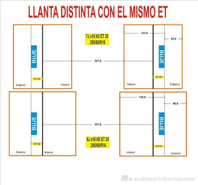

anuevo34 Publicado 7 de Enero del 2011 Autor Denunciar Publicado 7 de Enero del 2011 (editado) Vamos a complicar algo mas el tema...... Para ello y utilizando un programa de diseño vectorial en el que se pueden realizar planos a escala, he reproducido 4 llantas, siendo las de ambos ejes iguales.... En este caso son LLANTAS DISTINTAS EN ANCHURA PERO CON EL MISMO ET. Las llantas de arriba son de 7 pulgadas y las de abajo de 8 aunque comparten el mismo et. SI os fijáis, el ancho de vías que se mide de centro a centro de llanta o neumático de cada eje, coincide perfectamente, tal y como exponía Juliocastello..... Aquí la diferencia radica en que la llanta de 8 sobresale tanto por el exterior como por el interior y aquí puede venir el problema. Por el exterior no puede sobresalir de la vertical de la aleta, en cuyo caso tendríamos que homologar........cosa que puede ser mas complicada a partir del 14 de enero en el que cambian la legislación al respecto. Por el interior no debe rozar con el chasis del coche.......algo que resulta evidente...... Fijaros en un dato curioso, para estos cálculos nos resulta indiferente el diámetro de la llanta.... Dejo para otro rato otro ejemplo de esto mismo.....ahora se ha hecho algo tarde. Editado 7 de Enero del 2011 por anuevo34 Responder
