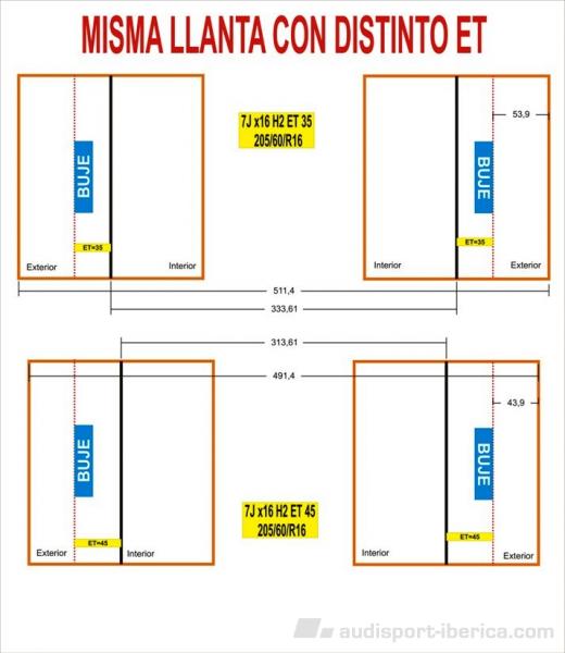

anuevo34 Publicado 9 de Enero del 2011 Autor Denunciar Publicado 9 de Enero del 2011 LLANTAS IGUALES CON DISTINTO ET: En este otro son dos llantas de 7 pulgadas con distinto ET, la de arriba ET 35 y la de abajo ET 45.. En este caso en particular vemos que cambian todos los parámetros: ANCHO DE VIAS: - Si aumentamos el ET disminuimos el ancho de vías en tantos milímetros como la diferencia de ET multiplicada por dos. Ejemplo, si pasamos de ET 35 a 45 disminuimos en 20 mm el ancho de vías. 35-45=-10 (-10) x (2)= -20 mm. - Si disminuimos el ET aumentamos el ancho de vías en tantos milímetros como la diferencia de ET multiplicada por dos. Ejemplo, si pasamos de ET 45 a 35 aumentamos en 20 mm el ancho de vías. 45-35=10 (10) x (2)= 20 mm. La formula genérica para este caso sería (ET actual - ET nuevo) x 2= Aumento o Reducción del ancho de vias ANCHURA DE EXTREMO A EXTREMO DE RUEDA Aunque en este caso coincide no tiene nada que ver, ya que el ancho de vías se mide desde el centro geométrico de la llanta y no desde el extremo. Aumenta o disminuye lo mismo que en el caso anterior, ya que la llanta es la misma. En el gráfico vemos como con ET 35 la distancia de extremo a extremo de la llanta es 511,4, mientra que en la de ET 45 es de 491,4, es decir 20 mm menos. (estas medidas son ficticias, pero siempre habrá esta diferencia) Responder

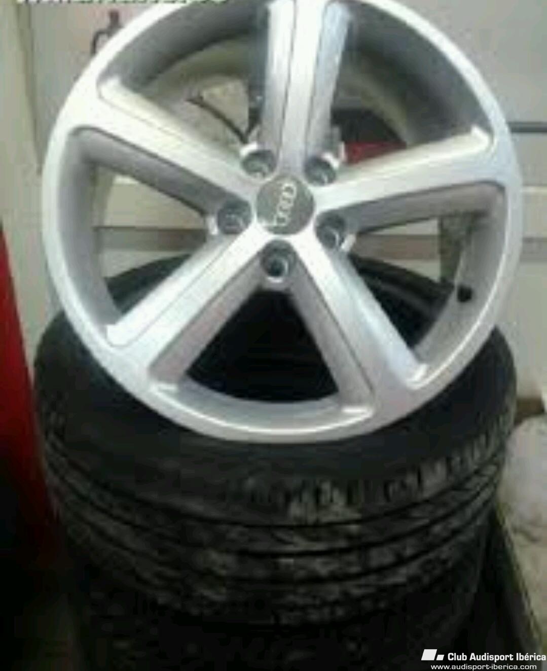

korny1976 Publicado 23 de Octubre del 2016 Denunciar Publicado 23 de Octubre del 2016 Alguien me puede decir el et de este modelo? Gracias! Son sline de 17" Responder
