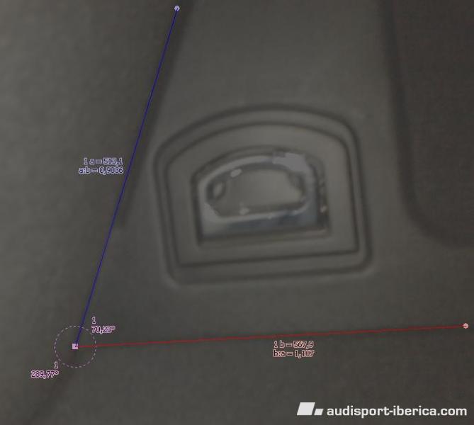

LO DEL ANGULO DEL ASIENTO
Lo mas sencilo es hacer una plantilla de papel recortada con la forma del angulo y medir el papel con un trasportador de angulos
o si te acuerdas calcularlo con la formula de pitagoras...
buena idea lo del papel ara me bajo un folio haber si logro k se kede el angulo...xddd creo k para calcularlo se usa trigonometria jeje
