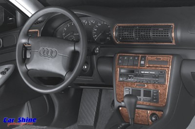

Hola amigos, tengo un A4 del 96, y quisiera saber si hay posobilidad de poner un navegador de los de doble din, porque le da mucha vida a la consola central, pero claro esta el climatizador y no se si cabe o no cabe, porque dicen que se puede bajar el clima pero no se como lo hacen, es el A4 B5 pero no el restiling sino el primero que hubo.

El interior del mio es como este pero sin la madera y tal, lo siento pero no tengo una fgoto ahora del mio.

Si no usas el cenicero yo usaría esa zona para poner los botones que tienes arriba, y creo que no tendrías ni que tocar el clima.

seria mas facil hacer como alguien hizo en el foro, con sus porpias manos, el chasis de un doble din , y asunto arreglado. veo mas latoso bajar los botones para arriba, (suponiendo ke se pueda) y rematar con la masilla la curva que hace arriba... :(:D

Gracias jurbo por la propuesta pero creo que seria mas dificil, mi prblema es el marca por debajo del clima que me impide bajarlo a menos que lo rompa, asi bajo el clima y meto uno de doble din, pero no encuntro el post de quien lo ha hecho.
Si lo veo almnos tengo una referencia de como se hace, es que el restyling lleva todo en una consola hasta el cenicero, el mio como veis corta en el clima.
Le puedo poner uno de los que sale la pantalla pero es que queda muy vistoso y le da mas alegria el de Audi, eso si me puede costar ponerlo muy mucho.
Gracias y saludos

Xingu, ya sé que tiene que hacerse de todos modos el chasis doble din, pero en algún sitio tendrá que meterlo, ¿no? O mueve el clima o mueve los botones, y pensé que era más fácil mover los botones que "por detrás" sólo llevan un cablecito que se puede alargar lo que quieras.
