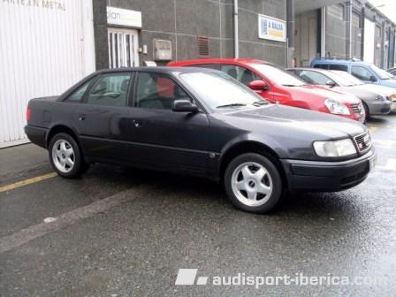

En primer lugar me gustaria cambiarle la suspensión: estaba muy bajo y se decidió hace tiempo subirlo pero asi me duelen los ojos cada vez que lo miro ( parece un terrano ). Había pensado en unos amortiguadores Bilstein Sprint, que me dijeron que iban muy bien, con unos muelles Eibach. En el taller me dijeron que iba a estar como unos 3cm mas bajo que de serie, pero no quiero comerter el error de tenerlo tan bajo que me vuelva a tocar en todos sitios. Que os parece? Alguna otra opción? Me saldria sobre 980 todo.

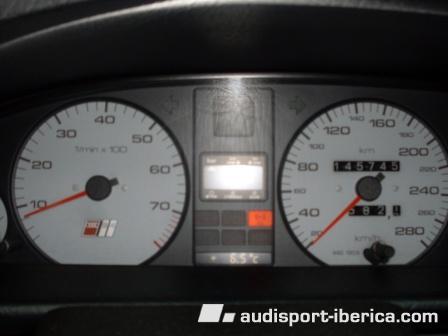

En segundo lugar se me enciende el chivato del ABS y dicen que era por un rele, lo cambiaron y lo quemó. No se que hacer. que me recomendais?

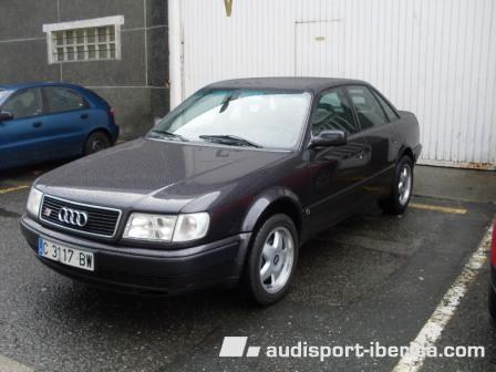

Y por ultimo, necesito los faros. Tengo el derecho opaco porque entra agua, no se por donde pero entra. Lo sellaron pero sigue entrando ademas de que con el cristal limpio no alumbra bien. Pense que era suciedad y los limpié pero el derecho sigue igual mientras que el el izquierdo ha mejorado notablemente.
Una cosilla mas, cuando tengo el coche al ralentí los bares me marcan 0.5 mientras que antes marcaba 0.3, hay algun problema?

Is the Bilstein new? Your car seems higher than original! Anything must be wrong. But mor i can say you when you take a picture from the Shock absorber when it is installed.
At idle, the low pressure is normal. When you are driving, it have to reach much more. Is it an automatic or a manual?
The first S4 with manual and all S4/S6 with automatic and 20VT have no overboost. The pressure is not higher than 0.8 bar when it is original.
If the car has overboost, the pressure is in the mid-range bar to about 1.1 to 1.2, in the original condition.

Lo de la altura si que esta exagerado, yo creo que la opción de Eibach
(no sabia que habian para S4) si te han dicho que bajará 3cm, ya es buena,
no creo que rozes en todos lados, puede que algún badén o parking..
Los faros, tal vez te vendan la junta nueva, si los has desmontado y limpiado
y no ves nada raro, no se porque no te alumbra, alomejor esta desviada la lupa..
Si no hay junta puedes ponerle silicona o algo, y mira las tapas de atras para las
bombillas...
Lo del ABS, te sugiero que desmontes rueda por rueda y compruebes el estado
del cableado, saques los sensores inductivos, los limpies, vuelve a montar, y
resetea la centralita..

En el caso q decida bajarlo los bilstein sprint es lo ideal. Aunque te sera dificil encontrar Eibach,
Yo llevo vogdlant y estoy muy contento. De todas maneras te bajaran mas de 3 cm. Tendrs q tener cuidado con los baden y bordillos altos.
Otra opción muy a tener en cuentas, son unos roscados, aunque son mas caros.
Lo del faro, puede ser q tengas gastado el reflectante.
Los bares supongo q te refieres al turbo, y en relenti lo normal es 0,5, aunque en mar
Me da que se refiere a la presión del aceite, muy baja...
