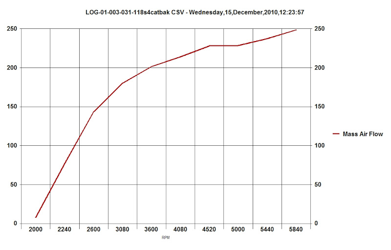

frangct Publicado 15 de Diciembre del 2010 Autor Denunciar Publicado 15 de Diciembre del 2010 Analizando los log que he hecho despues da la sensacion que el MAF lee algo mas a las mismas rpm 4-5gr/s mas. Tambien decir que en el garaje cuando das pequeños acelerones se escucha mas el silbido turbo. Responder

frangct Publicado 15 de Diciembre del 2010 Autor Denunciar Publicado 15 de Diciembre del 2010 Al final no pude hacer fotos de los supresores, el coche se quedo en el taller y cuando he vuelto hoy ya estaba terminado. Otro dia se las hago para que los veais, Pero han quedado en el mismo sitio que los originales, bien alineados. Os subo logs sin catalizadores, no se aprecian diferencias grandes, parece que todo funciona bien. Turbo Avance encendido. Tª admision N75 MAF Lambda Catalizadores originales. Responder
