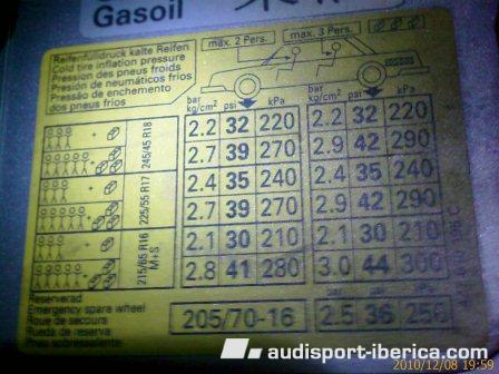

jafv Publicado 21 de Diciembre del 2010 Denunciar Publicado 21 de Diciembre del 2010 Pues aquí pongo una foto de la etiqueta que está en la tapa de combustible, a ver si aclara algo mas (si es que se ve algo). ¡Feliz navidad a todos! :claugh: Responder
guttient Publicado 21 de Diciembre del 2010 Denunciar Publicado 21 de Diciembre del 2010 Pues aquí pongo una foto de la etiqueta que está en la tapa de combustible, a ver si aclara algo mas (si es que se ve algo). ¡Feliz navidad a todos! :claugh: las presiones son las que marca la tapita lo de la llanta 16 es la rueda de repuesto que te indica la medida nada mas Responder

Tato_Mad Publicado 23 de Diciembre del 2010 Autor Denunciar Publicado 23 de Diciembre del 2010 Muchisimas gracias... Efectivamente en la tapa lo pone bien claro, pero hay que leer bien, y yo solo vi los numeros GRANDES de 16", pero esta claro que vienen todas las medidas posibles de fabrica... Muchas gracias por todas vuestras respuestas... Responder
