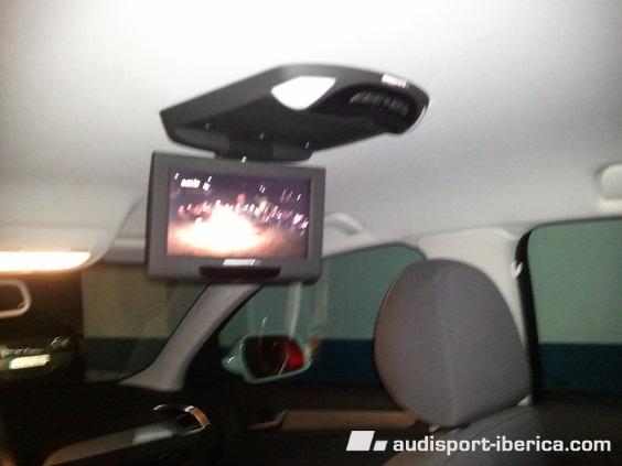

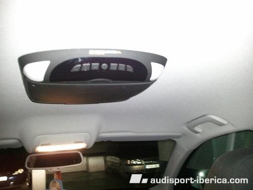

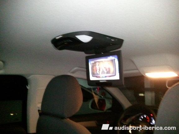

cendri Publicado 2 de Enero del 2011 Denunciar Publicado 2 de Enero del 2011 hola yo me he instalado una pantalla en el techo ayer y queda de maravilla, la instalacion me cobraban 200e en el norauto, y al final la he instalado yo.he hecho lo siguiente: mi pantalla que es del norauto 132e, de 7", reproduce de todo por usb y sd, venia con una chapa que iba cogida al techo, con 4 roscachapas, cosa que me parecia un poco cutre, pero me dijeron en norauto que se ponia con eso solo y estaba bien, yo no la he puesto asi, he comprado 4 tornillos de vuelco,(como los de colgar las lamparas en techos huecos), he hecho cuatro agujeros y los he metido, he sujetado la chapa con eso y se queda completamente fija haciendo una mejor sujeccion que unos roscahapas, es cierto que sujetarlo a la viga romperia la pantalla por las vibraciones, con esto se evitan y el techo es imposible que ceda hacia abajo, he pasado el cableado por el techo hasta el pilar delantero derecho,,se quita muy facil lleva un tornillo torx t20 debajo de la tapita de airbag, y luego tirando solo grapas,mañana pondre fotos queda de maravilla y ademas el seguro no me cobra nada por asegurarla, es pequeña y no se ve, tienes que buscarala agachandote para verla, y no me quita visivilidad. Hola cendri! Que rapido tehas decidido!!!! Yo tendré que poner algo tambien para el niño pero aun no lo tengo claro... El la proxima quedada me enseñas como te ha quedado esto... ok? Un abrazo y Feliz año! Saludos! gracias y feliz año queda de maravilla ya lo veras.saludos y nos veremos Responder
