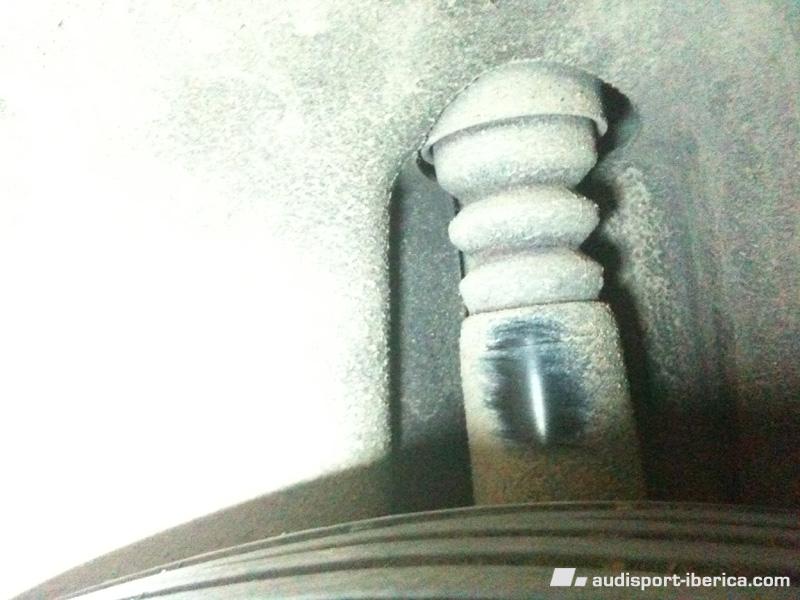

gonchito Publicado 3 de Diciembre del 2010 Denunciar Publicado 3 de Diciembre del 2010 Buenas a todos, a ver si me podeis decir alguno, voy a cambiar los amortigüadores, se supone que los deportivos y los Sline son los mísmos, pero cambian las últimas letras de la referencia, con lo cual en algo son diferentes, y no sé si son en el color, o en algo más de dureza........ A lo que voy, no sé si tiene que ver o no, nosotros pedimos los originales Sline, con su referencia y demás, cuando llegaron ví que eran de la marca Sachs Bogue, tengo entendido que esta marca es la que suministra a Audi, pero ahora tengo mis dudas, os cuento, aquí está nevando la de dios, y me he ído a dar una vuelta, a parte de que al ir a coger una calle que estaba helada...me he ído demasiado y le he metido un pequeño bordillazo a una llanta , total que limpiando ahora un poco me he dado cuenta de que el amotigüador que lleva es de color rojo, y los que me han llegado son de color negro(supuestamente con rfca Audi) son negros, he ahí mi duda......!!!!! ASI, que haber si alguine me sabe decír de que color son!!!! porque claro, ahora ya no sé si son los Sachs o son otra marca y de ahí que sean diferente color, o aunque sean de diferente marca utilizan todos el mismo color para diferenciar el grado de dureza y modelo???? me explico........ Ala....!!!!!! quien me dice algo???? y me saca de dudas.....!!!!!!!?????? antes de que los monte que iba a ir el Martes hacer el cambio........ Responder
Cristóbal Publicado 3 de Diciembre del 2010 Denunciar Publicado 3 de Diciembre del 2010 Negros. O eso parece, que están bastante sucios. S2 Responder

Cristóbal Publicado 3 de Diciembre del 2010 Denunciar Publicado 3 de Diciembre del 2010 (editado) Gonzalo, has hecho que me tenga que manchar las manos Pero bueno, por ser tu... Ahí llevas la foto. S2 Editado 3 de Diciembre del 2010 por Cristóbal Responder

gonchito Publicado 3 de Diciembre del 2010 Autor Denunciar Publicado 3 de Diciembre del 2010 Gonzalo, has hecho que me tenga que manchar las manos Pero bueno, por ser tu... Ahí llevas la foto. S2 Gracias por mancharte las manos por mi...... Osea, negros.....esto me tranquiliza más....!!!!! Asi, que lo dicho, si que entonces hay diferencia entre la sport que llevo, y la Sline..... Responder
