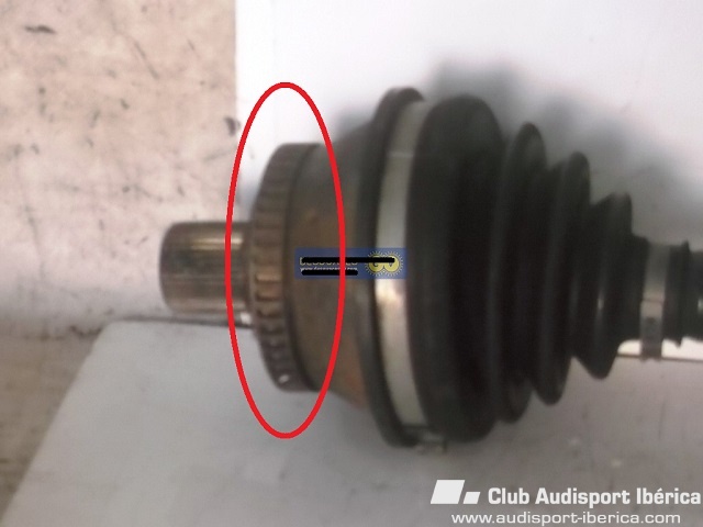

jesus20329 Publicado 26 de Julio del 2014 Denunciar Publicado 26 de Julio del 2014 (editado) a mi lo que se me jodió al sacar y poner la transmisión es el anillo que lleva la homocinética, se debió de mover o salir o algo paso, al rodar la rueda lo pellizco y lo rompió, este anillo que lleva como una especie de huecos cuadrados es sobre el que incide el sensor del abs el cual por cual del anillo también ha salido estropeado, mira si en anillo esta bien lo veras nada mas sacar la punta de la transmisión Editado 26 de Julio del 2014 por jesus20329 Responder
Luis.Contreras Publicado 27 de Julio del 2014 Denunciar Publicado 27 de Julio del 2014 jesus20329 disculpa por no comprenderte mucho, me puedes explicar por favor mas detalladamente? te lo agradezco mucho Responder
Athabasco Publicado 27 de Julio del 2014 Autor Denunciar Publicado 27 de Julio del 2014 Luis, a lo que jesus se refiere es a esto: Esa es la parte de la trasmisión que entra en el cojinete o rodamiento de la rueda. Esos agujeritos cuadrados hacen que el sensor del abs detecte el movimiento del coche y si se mueve o se rompe deja de funcionar bin. S2 Responder

Luis.Contreras Publicado 28 de Julio del 2014 Denunciar Publicado 28 de Julio del 2014 Pues muchas gracias a todos y a cada uno de ustedes por darme las ideas y es que voy terminando de solucionar el problema. Eran los sensores que estaban un poco cascados y otro poco afuera, no estaban adentro del todo, los he sacado y todo estaba en orden salvo eso, que los sensores estaban sucios y no hasta el fondo, los he sacado, limpiado y vuelto a poner como van y me banda bien. Solo tengo una falla y ya tengo días así, que cuando quiero acelerar para salir rápido (tipo jugando carreras con el "fantasma" jejej, el coche no responde, se quiere apagar y se jalonea, tengo que andar despacio y despacio me refiero a 40 km/h, si acelero para darle caña, no me va bien. Mañana se lo llevaran al laboratorio a ver que diagnostican, le lavaran inyectores y todas esas cosas que le hacen a los "fuel injection" Un saludo para todos!!! :clap1: :clap1: les agradezco sus opiniones, ayudas, ideas de todo. Responder
