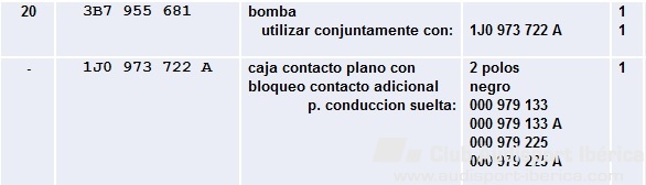

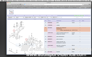

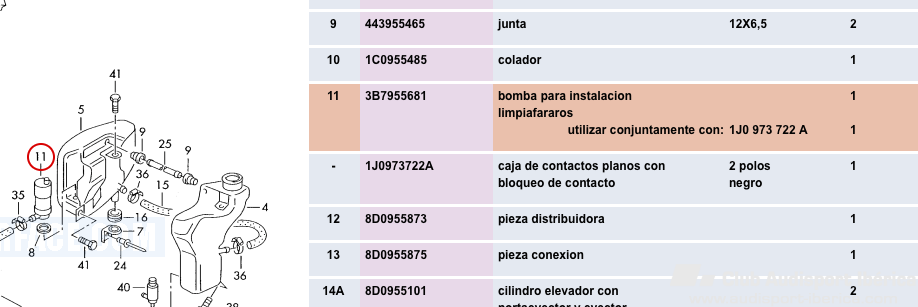

Luis.Contreras Publicado 1 de Agosto del 2014 Denunciar Publicado 1 de Agosto del 2014 Olé tus webos!!! Me alegro que lo has arreglado!! Debería ser una tontería, como en muchos casos. put* Murphy y sus leyes [emoji1] Un saludo! Gracias!! jeje una cosa mas, a ver si puedes ayudarme, resulta que se a cargado la bomba que es para el agua de los lavafaros, tendrás a la mano el numero de parte de esa bomba? Responder
mikela4 Publicado 1 de Agosto del 2014 Denunciar Publicado 1 de Agosto del 2014 No, Luis! Lo siento, pero como mi coche no lleva esta bomba...Espera a ver si alguien con ETKA te hecha una mano! Responder
Athabasco Publicado 1 de Agosto del 2014 Autor Denunciar Publicado 1 de Agosto del 2014 Vaya Luis me alegro que hayas dado con esos problemas y sin coste alguno, que muchos estamos en esto por lo mismo, de mecanicos ineptos y en los mismos concesionarios, si yo te contara...... Por cierto... S2 Responder
Luis.Contreras Publicado 1 de Agosto del 2014 Denunciar Publicado 1 de Agosto del 2014 Vaya Luis me alegro que hayas dado con esos problemas y sin coste alguno, que muchos estamos en esto por lo mismo, de mecanicos ineptos y en los mismos concesionarios, si yo te contara...... Por cierto... ry.jpg S2 Muchas gracias! veré donde consigo esa bomba, es que la mía ya la había arreglado y hasta hice un minibrico pero no me duró mucho el gusto jeje, se que por acá no se usan los lavafaros pero son detalles de estética que en ovaciones me gusta presumir jejejej S2!! Responder
Luis.Contreras Publicado 1 de Agosto del 2014 Denunciar Publicado 1 de Agosto del 2014 No, Luis! Lo siento, pero como mi coche no lleva esta bomba...Espera a ver si alguien con ETKA te hecha una mano! he aprendido a usar el ETKA jeje gracias a fernan_ci con esta liga http://www.audisport-iberica.com/foro/topic/293990-etka-online-en-espanol-con-precios/ Responder
Luis.Contreras Publicado 1 de Agosto del 2014 Denunciar Publicado 1 de Agosto del 2014 o que carajo! jajajaj no he podido sacar bien la foto... agrego: Responder
