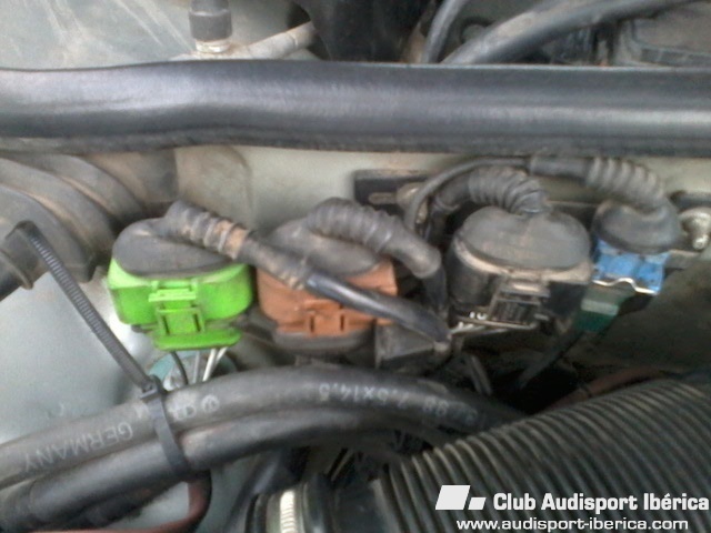

A4B51.8T Publicado 11 de Septiembre del 2014 Denunciar Publicado 11 de Septiembre del 2014 (editado) Rebuscando por la web, encontré esto, espero que te sirva de algo para diagnosticar cual es la sonda lambda en mal estado. Según da a entender es la 1º sonda de la salida de gases de los pistones 4, 5 y 6 según esta foto, desconozco como va en tu motor (viendo de frente tu motor lado izquierdo la 1º sonda, conjetura) pero seguro que no anda muy lejos, tu motor es longitudinal con colectores por ambos lados de la culata (creo) y estos colectores son en linea, haber si a tiro fijo das con el problema. Editado 11 de Septiembre del 2014 por A4B51.8T Responder
