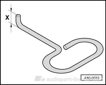

queroseno Publicado 9 de Diciembre del 2010 Denunciar Publicado 9 de Diciembre del 2010 Alguien sabe como se desmontan los aireadores del 8l? Hola Calefacción: reparar Difusor "central" del cuadro de instrumentos: desmontar y montar ‒ → Aplicar las herramientas auxiliares -A- en el difusor del cuadro de instrumentos y tirar del mismo uniformemente, extrayéndolo del tablero. Nota: Para que no se dañe el difusor, colgar el gancho -B- de la herramienta auxiliar en la parte trasera de la carcasa. Calefacción: reparar Confección de una herramienta auxiliar para el desmontaje de los difusores del cuadro de instrumentos ‒ → Doblar el alambre (3 milímetros de diámetro) según la figura. ‒ Cota x = 6 mm. Responder
AnthonyFrin Publicado 9 de Diciembre del 2010 Denunciar Publicado 9 de Diciembre del 2010 -que caña la herramientilla esta!!! nunca lo habia visto!! jejejeee Responder
queroseno Publicado 9 de Diciembre del 2010 Denunciar Publicado 9 de Diciembre del 2010 -que caña la herramientilla esta!!! nunca lo habia visto!! jejejeee Y facil de hacer Responder
