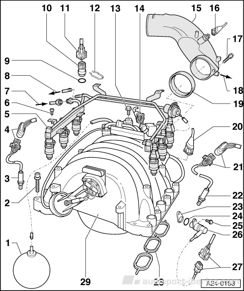

moreno100 Publicado 12 de Diciembre del 2010 Denunciar Publicado 12 de Diciembre del 2010 (editado) REVISA PUNTOS 16 Y 10 Sistema de inyección Motronic: reparar Componentes del sistema de inyección: desmontar y montar 1 Depósito de depresión ◆ Para conmutación del colector de admisión a plena carga 2 10 Nm 3 Sonda Lambda 1 -G39 - 50Nm ◆ Fila de cilindros 1 ◆ Alimentación de tensión de la calefacción de la sonda a través del relé de la bomba de combustible -J17 4 Conector de 4 polos ◆ Para sonda Lambda y calefacción de la sonda Lambda 5 Distribuidor de combustible con inyectores: ◆ Desarmar y armar => pág. 24-16. 6 10 Nm 7 Tubería de alimentación ◆ Del filtro de combustible 8 Tubería de retorno ◆ Asegurar con abrazaderas flexibles ◆ Observar que asiente firmemente 9 Junta toroidal ◆ Sustituir en caso de deterioro 10 Transmisor de temperatura del líquido refrigerante -G62 ◆ Para unidad de control del motor ◆ Con transmisor para indicador de temperatura del líquido refrigerante -G2 ◆ Antes de desmontar, reducir en caso necesario la presión del sistema de refrigeración 11 Conector ◆ Para transmisor de temperatura del líquido refrigerante -G62 12 Presilla de sujeción ◆ Comprobar el firme asiento 13 10 Nm 14 Conector ◆ Para válvula de conmutación del colector de admisión variable -N156 15 Canalizador del aire de aspiración 16 Conector ◆ Para el transmisor de temperatura del aire aspirado -G42 17 10 Nm 18 Hacia la válvula de ventilación del cárter del cigüeñal 19 Anillo de estanqueidad 20 Conector ◆ Para inyector -N30... -N33, -N83, -N84 21 Conector de 4 polos ◆ Para sonda Lambda y calefacción de la sonda Lambda 22 Sonda Lambda 2 -G108 - 50Nm ◆ Fila de cilindros 2 23 Pieza distanciadora 24 Junta toroidal 25 10 Nm 26 Transmisor para el régimen del motor -G28 ◆ En la carcasa de la caja de cambios, por encima de la corona dentada del motor de arranque 27 Conector de 3 polos ◆ Para el transmisor del régimen del motor -G28 28 Junta 29 Colector de admisión variable ◆ Componentes de conmutación del colector de admisión: desmontar y montar => pág. 24-17 ◆ Desmontar y montar la unidad de mando de la válvula de mariposa => pág. 24-19 Editado 12 de Diciembre del 2010 por moreno100 Responder
a6c4 Publicado 12 de Diciembre del 2010 Autor Denunciar Publicado 12 de Diciembre del 2010 moreno100, muchisimas gracias por toda la info!! Te confirmo que las bujías están bien (fueron cambiadas hace 6.000 kms). Hoy no he podido sacar el coche a pasear, por lo que no ha llegado a calentar de verdad. He probado a arrancar con y sin el conector 6/16 (temperatura del aire aspirado) y arrancaba igual de bien (en frio se le da bien arrancar). Mañana lo sacaré a currar y repetiré la prueba después de moverlo de verdad). Sigo actualizando. Gracias por el pedazo de soporte!! Responder
