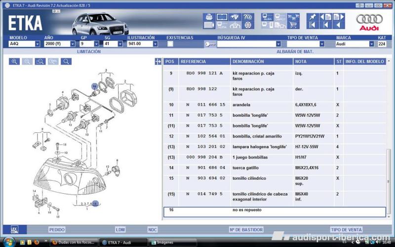

Una cosa, ¿ sabeis si el conector que tienen los motores del restyling es el mismo que el de los pre-restling ?.
Es que me he fijado en el pdf que posteo atabasco, y por la parte de atras del motor, parece ser que tiene que ir un cable enchufado que va a dar a un conector ( pieza numero 16 ).
Por cierto, ¿ se necesita alguna pieza mas aparte de los motores, que salga en el despiece ?
Salu2.
Es que me he fijado en el pdf que posteo atabasco, y por la parte de atras del motor, parece ser que tiene que ir un cable enchufado que va a dar a un conector (pieza numero 16).
Salu2.

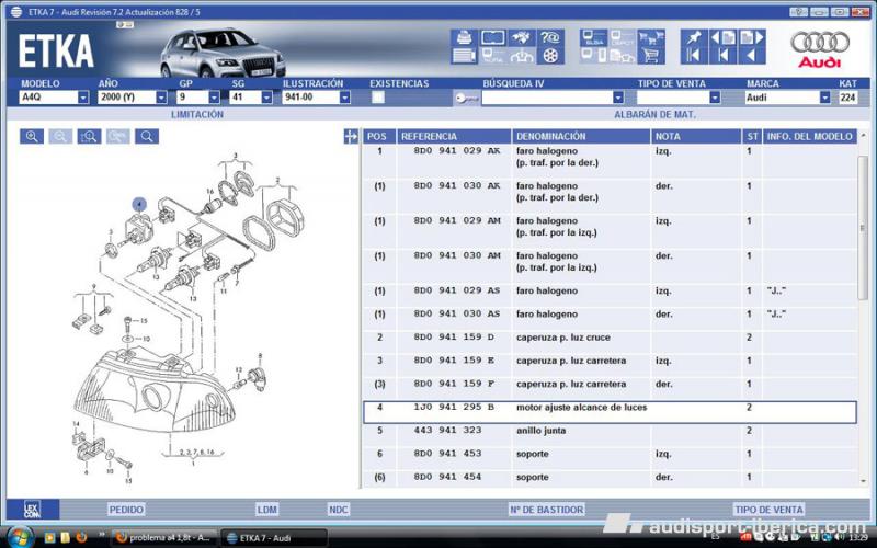

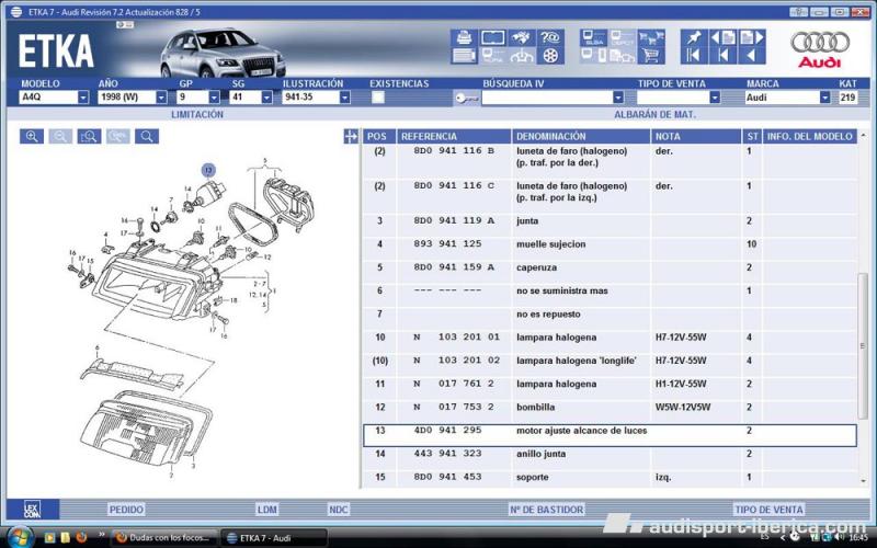

Perdona la tardanza, el problema de los motores es la siguiente, son el mismo anclaje y la difierencia es el pitorro blanco que engancha en el faro para suvir y bajar el Pre es mas corot que el REstyling solo es esa diferencia aparte de conector, pero con esos cable funciona todo ok. yo tengo unos motores del PRE que seria como los que llevas, solo busca los motores que le valgan, prueba los que llevas haber si anclan bien, porque cada marca hacen lo que le da la gana.
ya sabes, la diferencia es en el pitorro que el Restyling lo necesta mas largo. y las conexiones de los motores en los faros nuevos estan en el conector grande.
El conector plano es el de los motores del PRE
