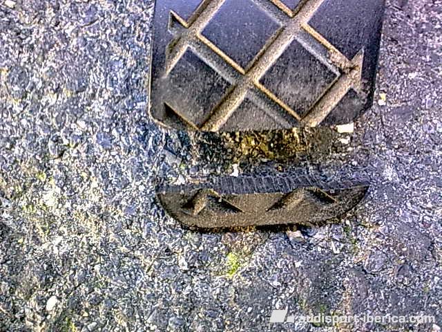

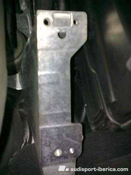

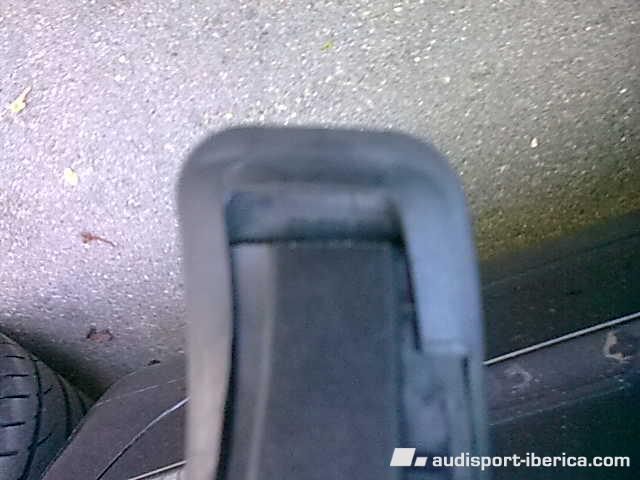

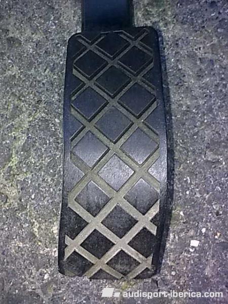

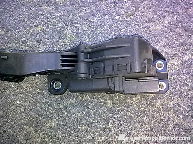

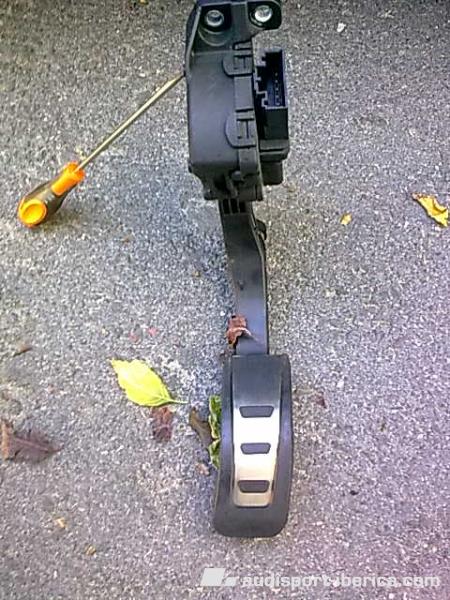

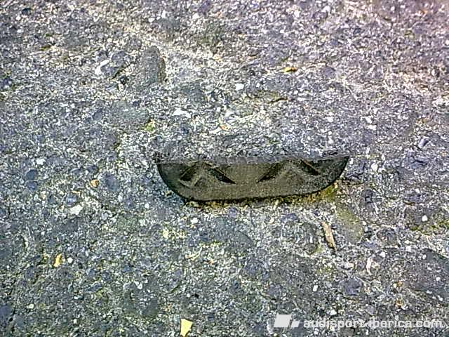

kike77 Publicado 7 de Diciembre del 2010 Denunciar Publicado 7 de Diciembre del 2010 Buenas compis, os voy a poner un brico de como poner los pedales del RS6 en nuestro coche en tan solo 20 minutos, q es lo q he tardado yo. Lo 1º es soltar la tapa q hay debajo del volante, tiene 3 tornillos,uno de ellos esta en el lado izdo debajo de la tapa q protege los fusibles. Despues yo solte el pedal del acelerador,tiene 3 tornillos y un conector q sale bien. A la hora de poner el acelerador nuevo se ve q no entra. Hay gente q m decian q con un decapador calentandolo se podia poner. Bueno, yo opte por cortar un poco el pedal por la parte inferior y entra sin ningun problema, luego se coloca con los 3 tornillos y el conector y ya esta. Los otros 2 q kedan, se colocan sin problemas, el del freno es kitar y poner, no lleva tornillo. El apoyapies es kitar el tornillo, sacar y poner el nuevo. Y ya esta. S2 Responder

kike77 Publicado 7 de Diciembre del 2010 Autor Denunciar Publicado 7 de Diciembre del 2010 Bueno no os pongais impacientes. Sabeis lo q pasa, q cuando publicas algo, al finalizar t pone q t lo tiene q comprobar un moderador y por eso no ha puesto mas fotos. Perdonar, pero ahi van mas. S2 Responder
kike77 Publicado 7 de Diciembre del 2010 Autor Denunciar Publicado 7 de Diciembre del 2010 Otra mas. Esta es el trozito q he cortado. Ya veis q es pokito. Responder
kike77 Publicado 7 de Diciembre del 2010 Autor Denunciar Publicado 7 de Diciembre del 2010 Otra mas. Lugar donde estaba puesto el pedal del acelerador. Acelerador nuevo puesto. Responder

jcollados Publicado 9 de Diciembre del 2010 Denunciar Publicado 9 de Diciembre del 2010 si tiras de las gomas salen sin mas y luego encajas las otras a presion. yo las cambie ASI, si tener que desmontar el pedal. saludos. Responder
txispis Publicado 9 de Diciembre del 2010 Denunciar Publicado 9 de Diciembre del 2010 Si lo de cortar el pedal es un poco desmesurado, cuando dicen que entra sin cortar. Por lo demás quedan muy bonitos un saludo Responder
