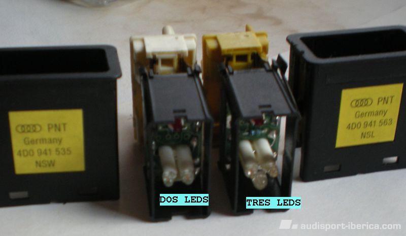

kumbas Publicado 16 de Diciembre del 2010 Autor Denunciar Publicado 16 de Diciembre del 2010 Mis interruptores tienen ambos 2 leds blancos, y el que tú tienes en la 3º posición tiene 3... :lol2: Cuando lo saques, mira la referencia del de 3 leds y la pones por aquí. Por cierto, como ves en la foto, los míos están al revés de como tienes tú los tuyos y de como dice el ETKA. Por qué?? No lo sé, pero mis conexiones vienen así.... Un saludo!! Y si en lugar de quere cambiar el conmitador de posicion, lo que cambias es la tapa negra? Entonces te coincidirá con el ETKA, pero , ¿te coinciden las referencias del interruptor de cada `psicion con loq que dice Etka? Entiendo que el faro alumbrando al suelo es el delantero, y el que alumbra horizantal es el trasero. ¿no? Por cierto, en la consulta a tu Etka, has puesto bien que mi audi es el A4B5 1.9 TDI del 97, motor AFN ? Responder
duke80 Publicado 16 de Diciembre del 2010 Denunciar Publicado 16 de Diciembre del 2010 Y si en lugar de quere cambiar el conmitador de posicion, lo que cambias es la tapa negra? Entonces te coincidirá con el ETKA, pero , ¿te coinciden las referencias del interruptor de cada `psicion con loq que dice Etka? Entiendo que el faro alumbrando al suelo es el delantero, y el que alumbra horizantal es el trasero. ¿no? Por cierto, en la consulta a tu Etka, has puesto bien que mi audi es el A4B5 1.9 TDI del 97, motor AFN ? Si cambio la tapa negra me coincide con el ETKA, pero las referencias de los interruptores no. Efectivamente, los simbolitos son como has puesto. En la foto que te he puesto, si te fijas bien, arriba pone 1998. Lo he requete comprobado y es igual para el 97 y el 98. Los interruptores son iguales para todas las motorizaciones. Responder

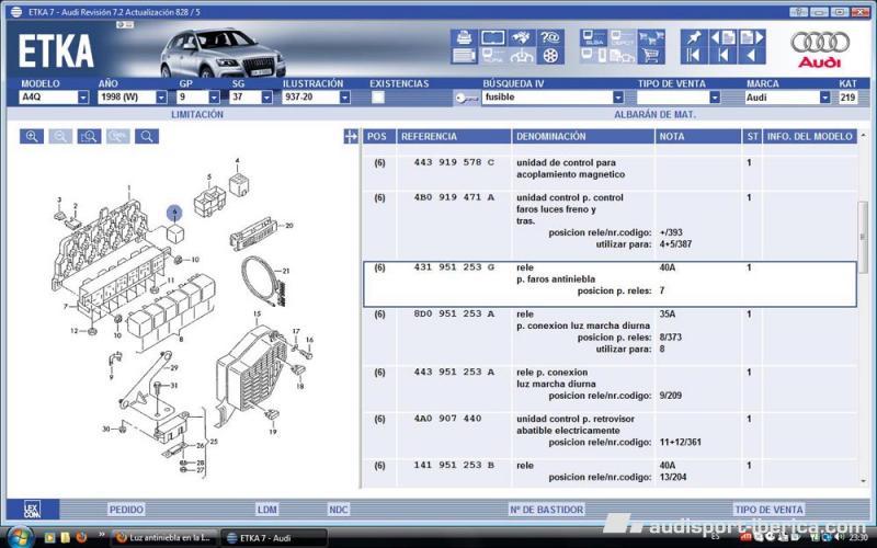

kumbas Publicado 17 de Diciembre del 2010 Autor Denunciar Publicado 17 de Diciembre del 2010 Gracias Duke80. Mañana me pongo a demontar el interruptor como sea, aunque deba sacar tambien la radio. He vistoe en Ebay que nuestros coches tienen un rele color lila nº 381 que es de los antinieblas Ref. 431951253G que podria ser el origen de mi cortocircuito. ¿Alguien lo ha cambiado o sabe como comprobarlo?. Parece que lo tengo muy a mano en el hueco entre panel de fusibles y relojes. Responder
duke80 Publicado 17 de Diciembre del 2010 Denunciar Publicado 17 de Diciembre del 2010 (editado) El relé está en la posición 7. Precio - 23,42€ (IVA INCLUIDO) Editado 17 de Diciembre del 2010 por duke80 Responder

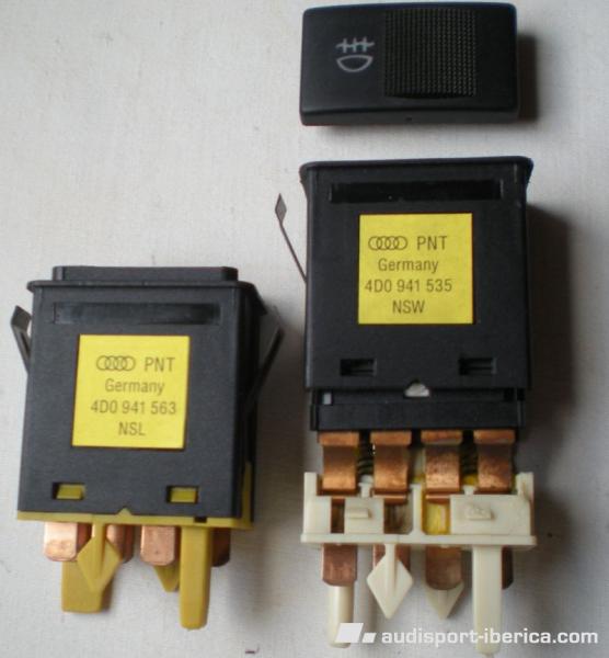

kumbas Publicado 18 de Diciembre del 2010 Autor Denunciar Publicado 18 de Diciembre del 2010 Aqui estan los dos interruptores de luces antiniebla. Parece que estan bien.Los he sacado empujando a traves de la radio, y la radio Pioneer ha salido metiendo dos tiritas de plastico de mi tarjeta Visa(para lo que sirve ) Ahora voy a sacar y probar el rele. Gracias. Responder
kumbas Publicado 25 de Diciembre del 2010 Autor Denunciar Publicado 25 de Diciembre del 2010 He sacado el botón y he estado trasteando con el tester y tiene continuidad toda la placa (parece que está bien).Al igual que a ti en posición abierto no hay continuidad entre ninguna patilla, mientras que en posición cerrado, hay continuidad entre tres patillas y las otras dos no. Le he dado un poco de corriente con el tester y se encienden tanto el led rojo como el blanco.... Así que parece que el botón está bien. Lo más curioso de todo, es que al mirar en el ETKA el precio de la pieza me he dado cuenta de que están mal colocados!!!! La referencia de nuestro botón es 4D0 941 535 y lo tenemos colocado en el hueco del antiniebla trasero, pero esa referencia corresponde al delantero!!!! Con el otro ocurre lo mismo.... Mañana los cambiaré de sitio a ver si soluciono algo!!! Ahora he conseguido el esquema electrico de faros y antinieblas. Es este, aunque los colores de los cableados no son del todo iguales http://www.megaupload.com/?d=V12GDGI5 El rele 381 esta bien. ¿Recuerdas que patillas usabas para probar los leds blancos con 12v.? Yo consigo encender el led rojo dando tension a las patillas 1 y 2, que son las que no tienen continuidad ni abierto ni cerrado. Responder
duke80 Publicado 26 de Diciembre del 2010 Denunciar Publicado 26 de Diciembre del 2010 Ahora he conseguido el esquema electrico de faros y antinieblas. Es este, aunque los colores de los cableados no son del todo iguales http://www.megaupload.com/?d=V12GDGI5 El rele 381 esta bien. ¿Recuerdas que patillas usabas para probar los leds blancos con 12v.? Yo consigo encender el led rojo dando tension a las patillas 1 y 2, que son las que no tienen continuidad ni abierto ni cerrado. A través de las patillas no era capaz de encender los leds blancos, así que toqué directamente el cable que entra al led y el cable que hay entre los dos leds (está dentro del plastico blanco, pero con algo finito fuí capaz de tocarlo y cerrar mi "circuito de pruebas") Responder
kumbas Publicado 27 de Diciembre del 2010 Autor Denunciar Publicado 27 de Diciembre del 2010 Ahora he conseguido el esquema electrico de faros y antinieblas. Es este, aunque los colores de los cableados no son del todo iguales http://www.megaupload.com/?d=V12GDGI5 El rele 381 esta bien. ¿Recuerdas que patillas usabas para probar los leds blancos con 12v.? Yo consigo encender el led rojo dando tension a las patillas 1 y 2, que son las que no tienen continuidad ni abierto ni cerrado. A través de las patillas no era capaz de encender los leds blancos, así que toqué directamente el cable que entra al led y el cable que hay entre los dos leds (está dentro del plastico blanco, pero con algo finito fuí capaz de tocarlo y cerrar mi "circuito de pruebas") Ya consegui que lucieran los leds rojos (patilla 1 con 12v positivos y patilla 2 a masa) y blancos (patilla 5 con 12v positivos y patilla 2 a masa), pero solo con los conmutadores fuera del coche. En cuanto los pongo en el zocalo, no lucen los rojos que deben lucir al encender la posicion, (como lo hace el ajuste de faros), y si le doy al conmutador de niebla trasero, peta el fusible 36, de 15A. Esta claro que tengo un cruce, que no está en los conmutadores, ni en el rele 381 de niebla, ni en los portalamparas traseros de niebla. Necesito los esquemas electricos completos y alguna idea por donde seguir mirando. Tengo un año para mirar y arreglar el fallo antes de la proxima ITV. Responder
