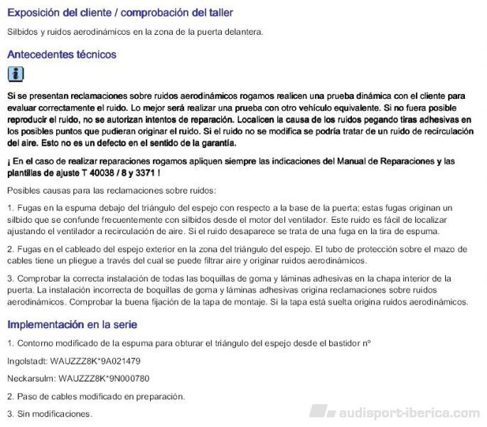

sorzano Publicado 8 de Diciembre del 2010 Denunciar Publicado 8 de Diciembre del 2010 Habia una campaña de esas gomas, No??? Responder
Hart Publicado 8 de Diciembre del 2010 Denunciar Publicado 8 de Diciembre del 2010 Viendo esa hoja de comprobación del taller, aprovecho para preguntar: ¿Alguien sabe por qué mi bastidor tiene "A" y "N"? Es WAUZZZ8K0AN (+ los seis números). ¿Es que está fabricado la mitad en Ingolstadt y la mitad en Neckarsulm? Responder
