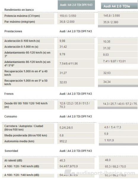

Super-Raton Publicado 13 de Diciembre del 2010 Denunciar Publicado 13 de Diciembre del 2010 Segun las mediciones de la revista AUTOPISTA: Respecto al TDI 143CV... ...el TDIe 136CV: - tiene menos potencia en banco - tiene menos par - tiene cifras de aceleracion similares - recupera peor - frena peor - consume casi un litro menos - es mas ruidoso excepto por encima del limite legal Esos son los datos de la revista AUTOPISTA. Yo personalmente creo que están tan parejos que es muy dificil notar la diferencia y que posiblemente, si dos conductores se intercambiaran estos coches, no cambiaria el conductor que más consume... Saludos! Responder
