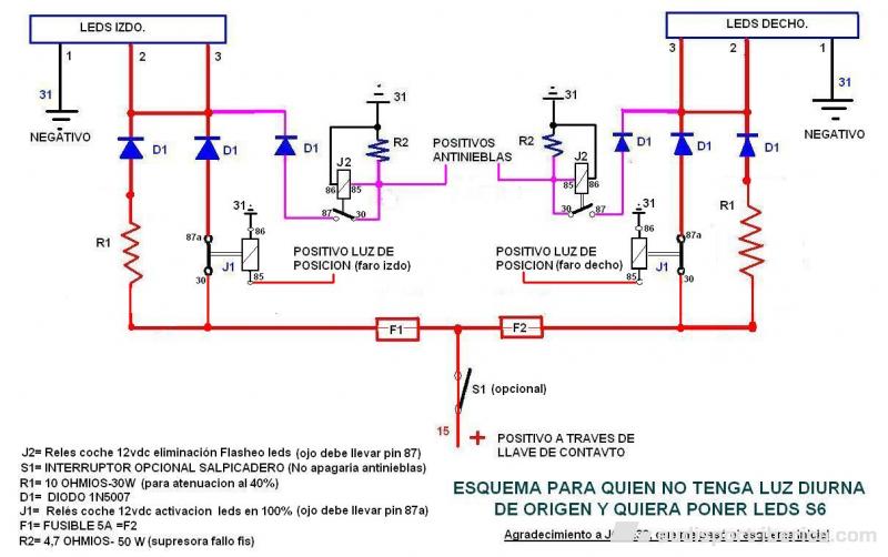

david_A6 Publicado 9 de Diciembre del 2010 Denunciar Publicado 9 de Diciembre del 2010 En algun brico sobre led he visto que ya hace tiempo alguien estaba fabricando un circuito para los leds, el tema es de hace 1 año o mas queria saber si al final se pusieron con ese circuito y eso... Si te refieres a los leds del S6 sí hay un esquema.. Yo fuí el primero en probarlo y me va muy bien. Responder

txispis Publicado 12 de Diciembre del 2010 Denunciar Publicado 12 de Diciembre del 2010 (editado) Haber si quereis probar esto: No son plaquitas son esquemas sin mas. Para quien no tenga diurnas de serie Editado 13 de Diciembre del 2010 por txispis Responder
a6negro Publicado 14 de Diciembre del 2010 Autor Denunciar Publicado 14 de Diciembre del 2010 y con este esquema entonces se atenuan y todo no??? Responder

txispis Publicado 14 de Diciembre del 2010 Denunciar Publicado 14 de Diciembre del 2010 y con este esquema entonces se atenuan y todo no??? Si se atenuan y todo, tiene la posibilidad de poner un interruptor en el salpicadero por ahi abajo escondido para dejar todo como estaba, y si no lo pones te funcionaria siempre cuando debe de funcionar. El tema de los flasheos lo estamos tratando en otro post, seguramente habria que añadir unos reles como pongo en el otro esquema para que no den flasheos desde los antinieblas... Un saludo Responder
txispis Publicado 14 de Diciembre del 2010 Denunciar Publicado 14 de Diciembre del 2010 (editado) yo aun sigo sin encontrar el rele para que me funcione todo Style si te refieres al relé de dos contactos, si no los hay de automóvil, se pueden poner dos de un contacto con las bobinas en paralelo ya ya está. Actualizo el esquema con lo de la eliminacion de los flasheos y los dos reles simples. En el foco Halogeno, el cable de la luz de posicion izquierda en el conector del faro, es el de color negro/rojo es el hilo del pin 10 del conector (igual en el derecho), para que sepais donde pinchar con el robacorrientes o vampiro. El antiniebla izquierdo es mas facil de localizar, el positivo es de color blanco/verde y en el derecho es blanco/azul. Editado 14 de Diciembre del 2010 por txispis Responder
a6negro Publicado 14 de Diciembre del 2010 Autor Denunciar Publicado 14 de Diciembre del 2010 muchas gracias txipis por cierto hacer este esquema no tiene pinta de ser muy caro verdad son todos compnentes electronico, pero cuanto me costaria mas o menos que me los instale un electricista?? 1saludo Responder
txispis Publicado 14 de Diciembre del 2010 Denunciar Publicado 14 de Diciembre del 2010 (editado) muchas gracias txipis por cierto hacer este esquema no tiene pinta de ser muy caro verdad son todos compnentes electronico, pero cuanto me costaria mas o menos que me los instale un electricista??1saludo El material no vale mucho quizas 40 o 50 euros, entre reles, resistencias y diodos? no lo se. Los reles son de coche, podeis ver los numeritos que os he puesto en los esquemas. Los de 5 patillas valen para las dos aplicaciones: Lo de cuanto puede cobrar un electricista por hacer esto, te lo podran decir los foreros a los que se lo hayan hecho... yo no tengo idea. Ademas será diferente si ya tienes los leds colocados o te los tienen que colocar... Un saludo Editado 14 de Diciembre del 2010 por txispis Responder
