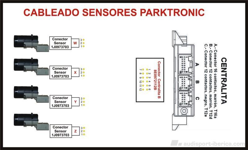

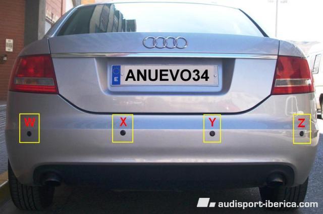

anuevo34 Publicado 9 de Diciembre del 2010 Autor Denunciar Publicado 9 de Diciembre del 2010 Me he creado un esquema para verlo mas claro. Y en esta foto veis donde iría colocado cada sensor en relación al esquema. Responder
anuevo34 Publicado 9 de Diciembre del 2010 Autor Denunciar Publicado 9 de Diciembre del 2010 Y ahora las dudas?? EL trasero a que ficha de la centralita va a la B o a la C??? Ambas son de 12 pines iguales. Que correspondencia habría entre los pines 1, 2 y 3 de cada sensor y el conector que va a la centralita??? Por ejemplo y siguiendo el esquema Sensor.............Centralita W1...................Pin ? W2...................Pin ? W3...................Pin ? X1...................Pin X2...................Pin X3...................Pin Y1...................Pin Y2...................Pin Y3...................Pin Z1...................Pin Z2...................Pin Z3...................Pin Espero vuestra ayuda..... Responder

Susolopez Publicado 9 de Diciembre del 2010 Denunciar Publicado 9 de Diciembre del 2010 Creo que va asi: Sensor.............Centralita W1...................Pin 12 W2...................Pin 5 W3...................Pin 9 X1...................Pin 10 X2...................Pin 3 X3...................Pin 7 Y1...................Pin 6 Y2...................Pin 2 Y3...................Pin 1 Z1...................Pin 11 Z2...................Pin 4 Z3...................Pin 8 Te lo confirmo mañana por la mañana pero creo que van asi. Responder
Susolopez Publicado 10 de Diciembre del 2010 Denunciar Publicado 10 de Diciembre del 2010 Creo que va asi: Sensor.............Centralita W1...................Pin 12 W2...................Pin 5 W3...................Pin 9 X1...................Pin 10 X2...................Pin 3 X3...................Pin 7 Y1...................Pin 6 Y2...................Pin 2 Y3...................Pin 1 Z1...................Pin 11 Z2...................Pin 4 Z3...................Pin 8 Te lo confirmo mañana por la mañana pero creo que van asi. Confirmado 100% Sensor W es el G203 Lateral izq Sensor X es el G204 central Izq Sensor Y es el G205 Central Derec Sensor Z es el G206 Lateral Derec Responder
Susolopez Publicado 10 de Diciembre del 2010 Denunciar Publicado 10 de Diciembre del 2010 (editado) El Delantero no es igual, los pines 3 y 1 de cada sensor son comunes en los cuatro. Sensor............. Centralita................................. Conector intermedio En el pilar A W1...................Pin 2 ..........................................1 W2...................Pin 5 ..........................................3 W3...................Pin 1 ..........................................6 X1...................Pin 2 ...........................................1 X2...................Pin 6 ...........................................2 X3...................Pin 1 ...........................................6 Y1...................Pin 2 ..........................................1 Y2...................Pin 7 ..........................................4 Y3...................Pin 1 ..........................................6 Z1...................Pin 2 ..........................................1 Z2...................Pin 8 ..........................................5 Z3...................Pin 1 ..........................................6 ........................Pin 3 al 2 del buzer delantero ........................Pin 4 al 1 del buzer delantero W es el delantero lateral izq X es el delantero central izq y es el delantero central der z es el delantero lateral der Editado 10 de Diciembre del 2010 por Susolopez Responder
Susolopez Publicado 10 de Diciembre del 2010 Denunciar Publicado 10 de Diciembre del 2010 Los Traseros van en el conector C de la centralita Los Delanteros en el conector B de la centralita Ambos son de 12 Pines o contactos. Responder
