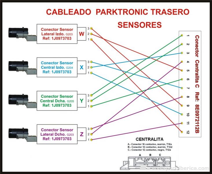

anuevo34 Publicado 10 de Diciembre del 2010 Autor Denunciar Publicado 10 de Diciembre del 2010 Bueno gracias a la info que pasó Susolopez he actualizado los esquemas......... Para los sensores traseros a la centralita sería este..... Por favor si alguien ve algún error que me lo haga saber y lo corrijo...... Responder
anuevo34 Publicado 10 de Diciembre del 2010 Autor Denunciar Publicado 10 de Diciembre del 2010 Y para la centralita al canbus, chivato acustico y alimentación, este otro. Me falta el delantero, pero ese aun no lo tengo y por ahora voy a dar prioridad al "solo trasero" Creo que es mas importante ahora estudiar los conectores y ver si la operación es rentable o no........yo estoy en que sí pero solo el tiempo me dará o no la razón............(que filosófico me he puesto........... ) Responder

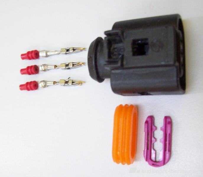

anuevo34 Publicado 10 de Diciembre del 2010 Autor Denunciar Publicado 10 de Diciembre del 2010 Ahora seguimos con temas pendientes....de momento me vienen 2 a la cabeza..... 1º.- Longitud de los cables.......cuando lo monte lo pondré para que el que venga detras no se coma la cabeza..... 2º.- Localizar el material necesario. De lo que sé hasta ahora los conectores se piden en el conce y asunto terminado, por 2 ó 3 euros los tenemos. El problema viene con los terminales....por mi experiencia cuando monté las luces de las puertas, en el conce te los venden a precio de oro y ademas con un cable insertado de color amarillo......Eso me parece una chapuza...La idea es buscarlos "vírgenes" y mas baratos....... Y aquí es donde NECESITO vuestra inestimable AYUDA....... Por ahora tengo desmontado el conector de los sensores.......os dejo una foto para que alguien me indique di sabe donde los puedo comprar....... Responder

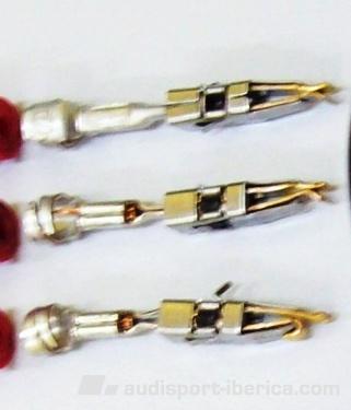

anuevo34 Publicado 10 de Diciembre del 2010 Autor Denunciar Publicado 10 de Diciembre del 2010 Una foto de mas detalle solo de los terminales. Miden 20mm de largo. En la parte final, donde fijaría el cable, tiene 3 mm de diámetro exterior. Desde donde empieza la parte cuadrada hasta la punta, donde se inserta el pin de la centralita, mide 10 mm. Y la foto es esta: Responder
anuevo34 Publicado 10 de Diciembre del 2010 Autor Denunciar Publicado 10 de Diciembre del 2010 Para empezar ya tenemos algo de lo que tirar...... Yo creo que son iguales a estos...el problema es que el pedido mínimo es 1000 unidades!!!!!!! Enlace Responder
mescobarh Publicado 10 de Diciembre del 2010 Denunciar Publicado 10 de Diciembre del 2010 Para empezar ya tenemos algo de lo que tirar...... Yo creo que son iguales a estos...el problema es que el pedido mínimo es 1000 unidades!!!!!!! Enlace tambien dice que pedido minimo 100 und. Nuevo_Documento_de_Microsoft_Word.doc yo estoy como tu con la recopilacion de material si hacemos una conjunta me quedaria con 50 pines ya me diras, creo que lo mas complicado sera la broca de 23mm 29€ :ranting2: haber si hay algien con alguna que por un modico precio la haga circular por los que estamos en este brico Responder
Velaro Publicado 10 de Diciembre del 2010 Denunciar Publicado 10 de Diciembre del 2010 Esto ya lo hablé en su momento, incluso con precios. Wurth tiene todos los conectores de VW-Audi, todos. Lo único malo es que van de 50 en 50 unidades, alguna vez de 25 en 25 y otras de 100 en 100. Además no son baratos. Hay muchas tiendas físicas diseminadas por la geografía peninsular. La lógica dice que habría que unirse para comprar y repartir, de manera que salga rentable y no tengamos una colección de pines inutilizados. En su día salía rentable confeccionarse los cables a medida, si te sirve de ayuda. Responder
Susolopez Publicado 11 de Diciembre del 2010 Denunciar Publicado 11 de Diciembre del 2010 Aqui hay uno que se queda con la parte proporcional de los pines, no me importaria hacerme con un surtido. Responder
Susolopez Publicado 11 de Diciembre del 2010 Denunciar Publicado 11 de Diciembre del 2010 Bueno gracias a la info que pasó Susolopez he actualizado los esquemas......... Para los sensores traseros a la centralita sería este..... Por favor si alguien ve algún error que me lo haga saber y lo corrijo...... El sensor Z corresponde a G206. No es relevante, pero bueno. Responder
anuevo34 Publicado 11 de Diciembre del 2010 Autor Denunciar Publicado 11 de Diciembre del 2010 Acabo de mandar un correo a Farnell para ver si me lo pueden localizar...... La he visitado y tiene infinidad de terminales..... Su web Farnell Responder
anuevo34 Publicado 11 de Diciembre del 2010 Autor Denunciar Publicado 11 de Diciembre del 2010 El sensor Z corresponde a G206. No es relevante, pero bueno. Ahora mismo lo corrijo, no cuesta nada.........Gracias compañero... Responder
anuevo34 Publicado 11 de Diciembre del 2010 Autor Denunciar Publicado 11 de Diciembre del 2010 Corregido........ Responder
