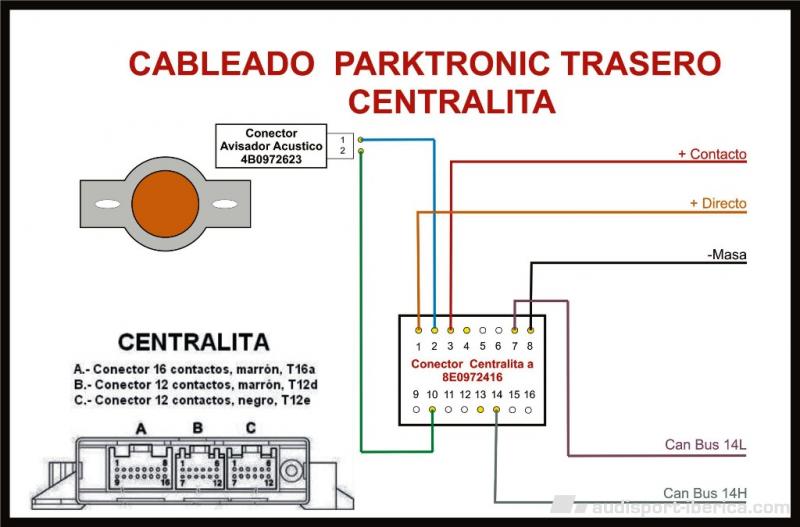

Susolopez Publicado 11 de Diciembre del 2010 Denunciar Publicado 11 de Diciembre del 2010 anuevo34 dijo: Y para la centralita al canbus, chivato acustico y alimentación, este otro.Me falta el delantero, pero ese aun no lo tengo y por ahora voy a dar prioridad al "solo trasero" Creo que es mas importante ahora estudiar los conectores y ver si la operación es rentable o no........yo estoy en que sí pero solo el tiempo me dará o no la razón............(que filosófico me he puesto........... ) El pin 4 va al pulsador del partronick delantero Pin 4 El pin 13 va al positivo del led del pulsador para saber que esta activado Pin 2 del pulsador El pin 1 del pulsador es el + del led de la leyenda del pulsador El pin 6 del pulsador es masa del pulsador el pin 3 del pulsador es masa de los led´s Responder

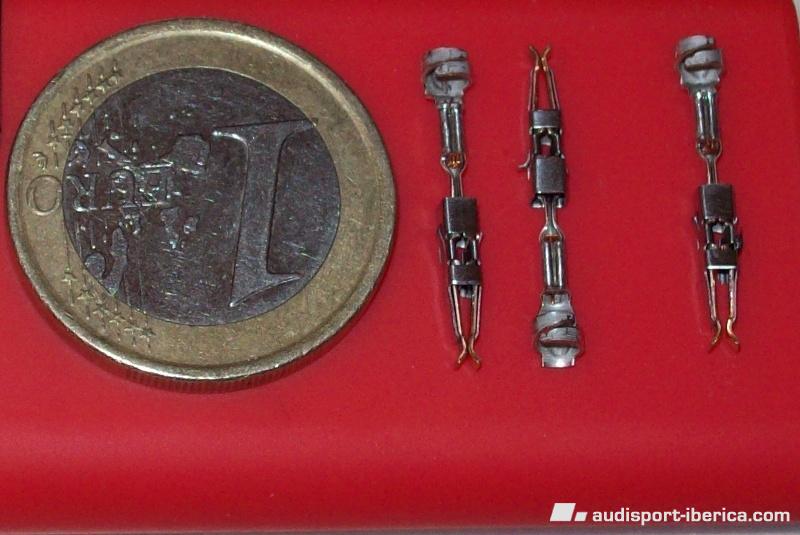

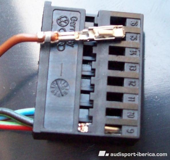

anuevo34 Publicado 11 de Diciembre del 2010 Autor Denunciar Publicado 11 de Diciembre del 2010 (editado) Después de buscar y buscar por internet he encontrado algunas cosas........ El fabricante Chino del enlace que puse me da un precio fantástico para 100 Unidades, 3,80 dólares, PERO 58 de envío . La verdad es que le mandé 2 correos y al rato me los contestó....el problema es mi desconocimiento total de ingles y los traductores macarrónicos online me llevan a tener dificultades para entender lo que me comenta....de hecho aun no sé como se compra en esa web, pues funciona mediante Alibaba... Bueno resumiendo 100 conectores unos 47-48 euros. En Wurtz salen mas caros, valen unos 120-140 euros las 100 unidades. Tengo que hablar con un amigo que posiblemente sea distribuidor..... Los de Farnell no han contestado aun...... Pero creo que lo mas fácil será llamar al conce y pedir precio de todas las referencias.....Segun mi Etka (Actualizdo a 805) los terminales son baratos entre 1,75 y 2.55 +IVA. El problema viene con los terminales. El conce te vende una bolsa con 5 cables y un terminal crimpado en cada extremo. Yo para la puerta del coche compré 2 bolsas, la primera me cobraron 2 euros por la bolsa entera y en la segunda 2 euros por cable, total 10 euros........ El lunes llama al conce o me presenta allí con los esquemas y saco el presupuesto actualizado..... Editado 11 de Diciembre del 2010 por anuevo34 Responder
txispis Publicado 11 de Diciembre del 2010 Denunciar Publicado 11 de Diciembre del 2010 (editado) anuevo34 dijo: Después de buscar y buscar por internet he encontrado algunas cosas........ El fabricante Chino del enlace que puse me da un precio fantástico para 100 Unidades, 3,80 dólares, PERO 58 de envío . La verdad es que le mandé 2 correos y al rato me los contestó....el problema es mi desconocimiento total de ingles y los traductores macarrónicos online me llevan a tener dificultades para entender lo que me comenta....de hecho aun no sé como se compra en esa web, pues funciona mediante Alibaba... Bueno resumiendo 100 conectores unos 47-48 euros. En Wurtz salen mas caros, valen unos 120-140 euros las 100 unidades. Tengo que hablar con un amigo que posiblemente sea distribuidor..... Los de Farnell no han contestado aun...... Pero creo que lo mas fácil será llamar al conce y pedir precio de todas las referencias.....Segun mi Etka (Actualizdo a 805) los terminales son baratos entre 1,75 y 2.55 +IVA. El problema viene con los terminales. El conce te vende una bolsa con 5 cables y un terminal crimpado en cada extremo. Yo para la puerta del coche compré 2 bolsas, la primera me cobraron 2 euros por la bolsa entera y en la segunda 2 euros por cable, total 10 euros........ El lunes llama al conce o me presenta allí con los esquemas y saco el presupuesto actualizado..... Yo que tu haria migas con el electricista del conce... te saldrá rentable a la larga. Es broma. Pero asi saque yo unos terminales de estos una vez, y el tio me los regaló. Yo de hecho voy a hacerme los cableados como tu para la tele, las antenas, la camara retrovisora y demas (Tambien me voy a fabricar todos los coaxiales). Compré los terminales grimpados en el conce y tampoco me parece que salgan caros, aunque haya que cortar el cable y soldar. Comprando 5 tienes diez ya que van terminales a los dos lados. De todas formas si sabeis referencias muevo el tema por donde yo compro habitualmente. Un saludo Editado 11 de Diciembre del 2010 por txispis Responder
anuevo34 Publicado 11 de Diciembre del 2010 Autor Denunciar Publicado 11 de Diciembre del 2010 txispis dijo: Yo que tu haria migas con el electricista del conce... te saldrá rentable a la larga. Es broma. Pero asi saque yo unos terminales de estos una vez, y el tio me los regaló. Yo de hecho voy a hacerme los cableados como tu para la tele, las antenas, la camara retrovisora y demas (Tambien me voy a fabricar todos los coaxiales). Compré los terminales grimpados en el conce y tampoco me parece que salgan caros, aunque haya que cortar el cable y soldar. Comprando 5 tienes diez ya que van terminales a los dos lados. De todas formas si sabeis referencias muevo el tema por donde yo compro habitualmente.Un saludo El electricista no, pero el de recambios ya me conoce......"Tu eres el de los leds para el retrovisor...." y se parte....... El lunes a primera hora le estoy dando la brasa para que me dé precios.... Pero como soy muy cabezón sigo empeñado en encontrarlos sin crimpar............ La semana que viene espero precio de un comercial de Wurth, y de otro amigo que es distribuidor de material eléctrico, aunque de este albergo pocas esperanzas......... y seguiré buscando en RS-Online y en alguna otra web que tengo guardada.......... En el peor de los casos siempre nos quedará el conce..............con sus cables de reparación amarillos.... Responder

anuevo34 Publicado 13 de Diciembre del 2010 Autor Denunciar Publicado 13 de Diciembre del 2010 Por fin buenas noticias....he encontrado una tienda física en Zaragoza donde los venden, por desgracia solo he encontrado de uno de los 2 modelos que se necesitan, del otro no tenían en ese momento en la tienda pero me ha dicho el vendedor que posiblemente en almacén tenían......pero ya no me daba tiempo a ir....así que me he cogido los 12 que hacen falta para el conector de los sensores............. La tienda se llama Voltamper y está en la C/ Italia de Zaragoza....Venden marcas como Valeo, Bosch, Ferve....por lo que es posible que en cualquier Bosch Service tengan.... Lo mejor de todo es que vienen sin crimpar, es decir para que tú lo montes, y sobre todo su precio: 0.074 euros - 15% de descuento + IVA unidad......... Aprovechando que esta en la tienda he comprado mas cinta aislante textil para dejar los cables con una terminación tipo a la original....Vale menso de 4 euros el rollo de dicha cinta.... Ya tengo también todos los precios de los componentes......luego os los detallo con le referencia..... y este es el otro tipo que me falta por confirmar.... Responder
