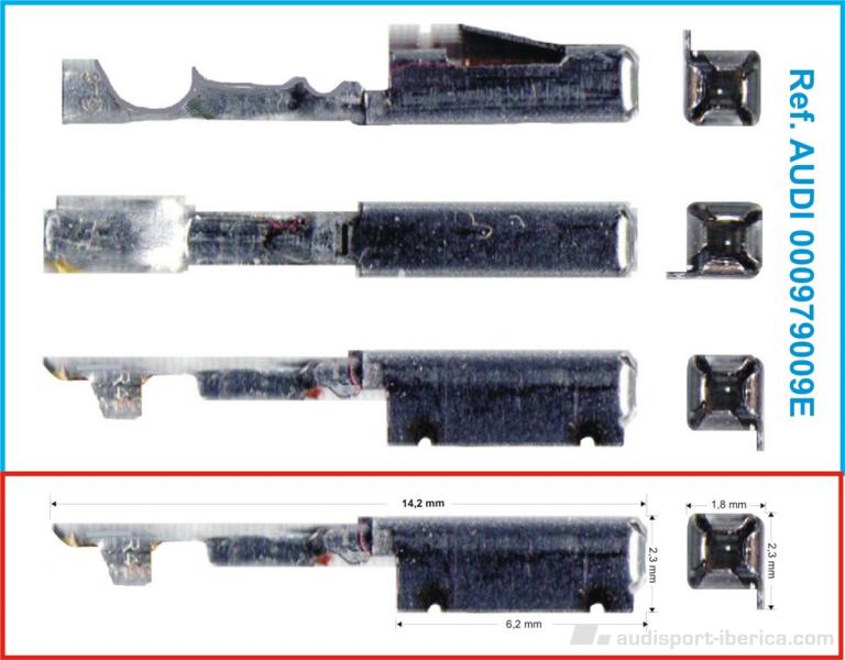

anuevo34 Publicado 19 de Diciembre del 2010 Autor Denunciar Publicado 19 de Diciembre del 2010 Bueno sigo intentando localizar uno de los terminales........ A nadie se le ocurre donde poder encontrarlo??? La referencia Audi es 000979009E Os dejo una foto con las cotas aproximadas..... Responder

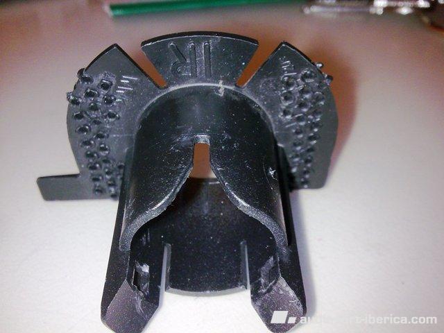

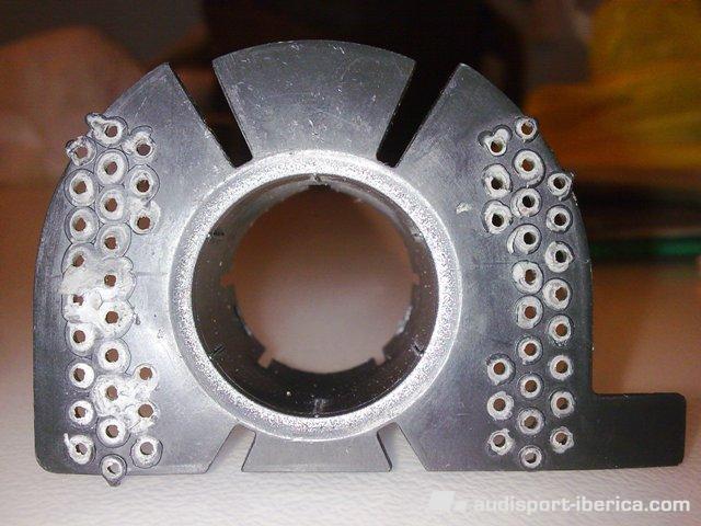

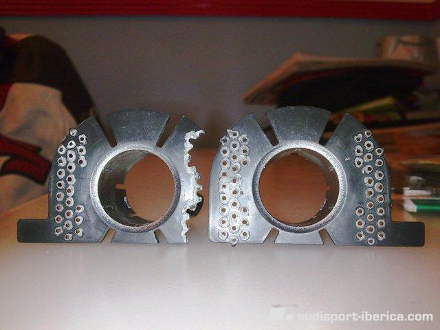

anuevo34 Publicado 20 de Diciembre del 2010 Autor Denunciar Publicado 20 de Diciembre del 2010 Ojo, yo no te digo que no te valgan...... Tendrías que valorar el precio del conjunto.......... Desde luego los sensores son esos... Para que te hagas una idea te pongo las fotos del Halter original que arranqué de un coche de desguace....Como veras van soldados al plástico. La forma es muy parecida a la que se ve en la foto que tu has puesto, pero quizás los tengas que recortar.... Vista trasera Vista frontal Vista frontal de los dos que tengo, el de la izquierda roto, pero casi seguro que los utilizaré.... Responder

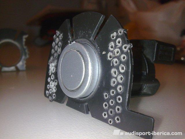

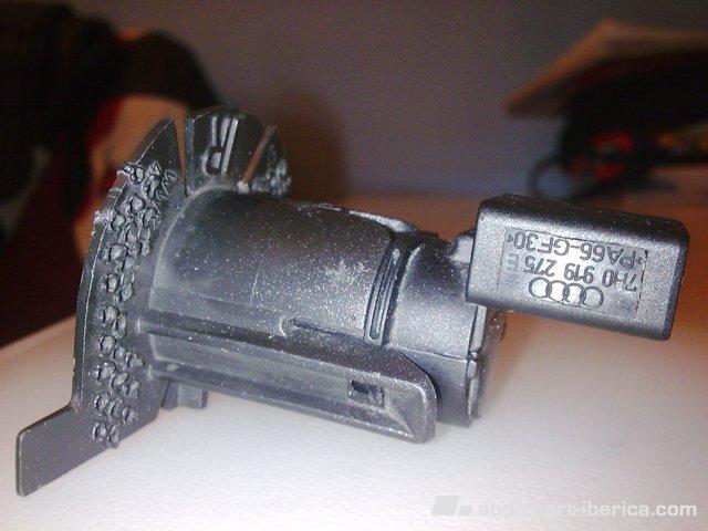

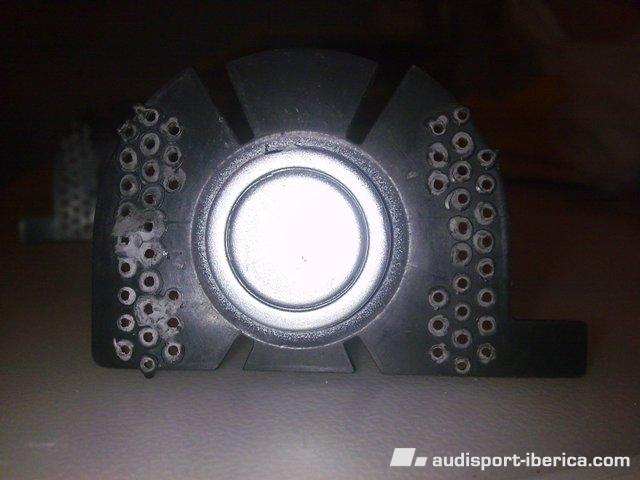

anuevo34 Publicado 20 de Diciembre del 2010 Autor Denunciar Publicado 20 de Diciembre del 2010 Y ahora con el sensor puesto.... de frente.... Una lateral Y otra para que veas como va anclado el sensor con una pestaña a cada lado que lo fija.... Responder
