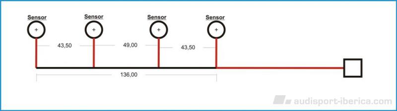

anuevo34 Publicado 21 de Enero del 2011 Autor Denunciar Publicado 21 de Enero del 2011 Alguien tiene el cable sin montar....???? Me interesan las medidas de las líneas que hay en rojo en el dibujo....de forma aproximada....... Por un lado lo que hay del extremo del conector que va al sensor hasta el mazo de cables y por otro desde la unión del cable del 4º sensor hasta el conector que va pinchado en la centralita...... Responder
mcgiver Publicado 21 de Enero del 2011 Denunciar Publicado 21 de Enero del 2011 Alguien tiene el cable sin montar....????Me interesan las medidas de las líneas que hay en rojo en el dibujo....de forma aproximada....... Por un lado lo que hay del extremo del conector que va al sensor hasta el mazo de cables y por otro desde la unión del cable del 4º sensor hasta el conector que va pinchado en la centralita...... Hola anuevo34!! Yo lo tengo sin montar, pero no tengo el cable ahora mismo, lo tengo en el trabajo y hastaelunes no vuelvo. Si no te las ponen antes el lunes te las pongo yo sin falta. Un saludo. Responder
anuevo34 Publicado 21 de Enero del 2011 Autor Denunciar Publicado 21 de Enero del 2011 Gracias Mcguiver........ La verdad es que no tengo prisa......las cosas de palacio van despacio, pero me gustaría contar con toda la info para preparar el hilo sobre el tema.... Responder

mcgiver Publicado 24 de Enero del 2011 Denunciar Publicado 24 de Enero del 2011 Hola anuevo34!! Te pongo el dibujo con las medidas que pedias. Pueden variar 3-4 milimetros hacia arriba, ya que el cable esta un poco doblado y no he querido forzarlo mucho para no arrancar ninguna conexion. Un saludo y espero tu brico. Responder
anuevo34 Publicado 24 de Enero del 2011 Autor Denunciar Publicado 24 de Enero del 2011 Hola anuevo34!! Te pongo el dibujo con las medidas que pedias. Pueden variar 3-4 milimetros hacia arriba, ya que el cable esta un poco doblado y no he querido forzarlo mucho para no arrancar ninguna conexion. Un saludo y espero tu brico. Muchas gracias Mcguiver por la aportación................ Ya va quedando menos....... Responder

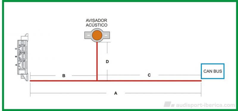

anuevo34 Publicado 26 de Enero del 2011 Autor Denunciar Publicado 26 de Enero del 2011 Mcguiver, necesito que me hagas otro favor....... He pasado todo a limpio y ahora me queda conocer las dimensiones del otro cable, del que va de la centralita al Can-bus...... Te paso el esquema, No hace falta que edites el dibujo con que me pases las cotas A, B, C, y D es suficiente..... La mas interesante es la A, ya que las otras dependerá de que pongamos la chicharra en su lugar de "serie" o elijamos otro mas cómodo, pero ya puestos.... Gracias por todo........... Te dejo un mp.. Responder
mcgiver Publicado 26 de Enero del 2011 Denunciar Publicado 26 de Enero del 2011 Mcguiver, necesito que me hagas otro favor.......He pasado todo a limpio y ahora me queda conocer las dimensiones del otro cable, del que va de la centralita al Can-bus...... Te paso el esquema, No hace falta que edites el dibujo con que me pases las cotas A, B, C, y D es suficiente..... La mas interesante es la A, ya que las otras dependerá de que pongamos la chicharra en su lugar de "serie" o elijamos otro mas cómodo, pero ya puestos.... Gracias por todo........... Te dejo un mp.. Hola anuevo34!! Ese cable no lo tengo, estoy pendiente de pedirlo a stagemotion. Como no tenia prisa todavia no lo he pedido, pero vamos, como es algo que tengo que pillar antes o despues, mañana hago el pedido y en cuanto lo tenga te pongo las medidas. Un saludo. Responder
anuevo34 Publicado 27 de Enero del 2011 Autor Denunciar Publicado 27 de Enero del 2011 Hola anuevo34!! Ese cable no lo tengo, estoy pendiente de pedirlo a stagemotion. Como no tenia prisa todavia no lo he pedido, pero vamos, como es algo que tengo que pillar antes o despues, mañana hago el pedido y en cuanto lo tenga te pongo las medidas. Un saludo. Pues te lo agradezco............ Un saludo Responder
mcgiver Publicado 2 de Febrero del 2011 Denunciar Publicado 2 de Febrero del 2011 (editado) Hola anuevo34! Ya tengo el cable que me faltaba. Te pongo tu dibujo editado y te explico como son las medidas porque son un poco extrañas. La cota A mide casi 4 metros, yo creo que es demasiado y supongo que tiene esa longitud para que haya de mas y el sobrante dejarlo por ahi escondido. En cuanto a la cota B, el cable sale aproximadamente desde unos 30cm del conector que va a la centralita y tiene una longitud de unos 292cm, va paralelo al cable principal de las otras conexiones del can bus. Un saludo y si necesitas algo mas avisame. Editado 2 de Febrero del 2011 por mcgiver Responder
anuevo34 Publicado 3 de Febrero del 2011 Autor Denunciar Publicado 3 de Febrero del 2011 Gracias de nuevo compi........ Responder
