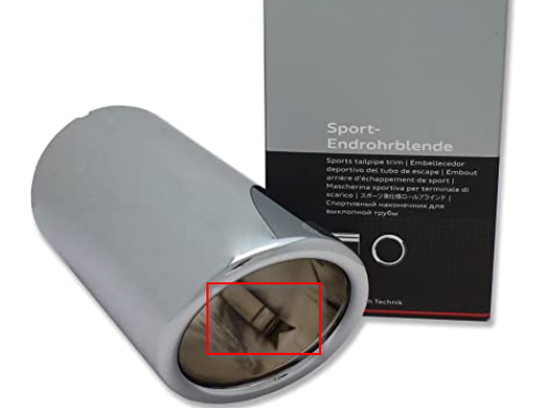

Buenas compañero, igual ya va unos años tarde, pero por si a otro compañero le puede servir, si no estoy muy equivocado la referencia para las colas en color cromado para los A3 8P era 8P0071771 (también las hay creo recordar en color cromado negro).
El precio ronda en torno a los 40-50€ la que viene una sola y luego hay otro pack que te venían las 2 para los escapes con dos salidas como el tuyo que por ebay suele rondar los 55€ (así ya que pones una nueva puedes cambiar las dos). Aunque también se pueden encontrar por Amazon, y bueno tienes alternativas más baratas pero ya casi seguro no originales de aliexpress.
En cuanto a quitar y ponerlas, no llevan sujeción con tornillos ni nada por el estilo sino que llevan como unas pletinas metálicas que hacen fuerza en el tubo para sujetarse, la sujeción es bastante buena como para que se caigan por si solas, en teoría son "fáciles" de quitar y poner tirando con fuerza para sacarlas sobre todo más si llevan ya un tiempo puestas ya que se quedan mas fijas aún. Para ponerlas igual, es alinearlo y se ponen empujando y cuadrando la forma de los bordes con el tubo del coche.
Adjunto una foto del recambio original donde se puede ver una de esas pletinas de sujeción internas, así es mas ilustrativo:
