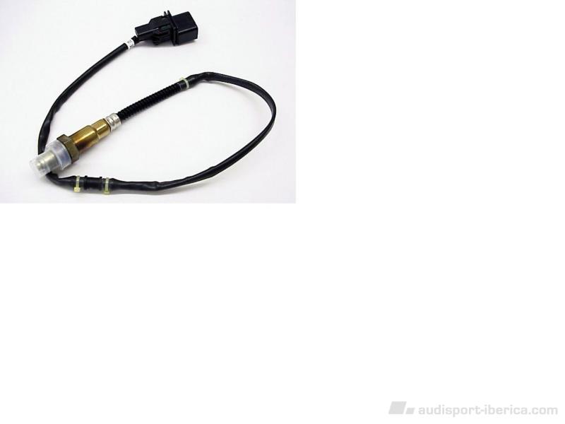

JCLS Publicado 10 de Diciembre del 2010 Denunciar Publicado 10 de Diciembre del 2010 Buenas noches, como ya sabéis algunos, ahora me está tocando buscar una posible fuga en el circuito de refrigeración, muy pequeña pero ahí está, lo voy perdiendo lentamente y va bajando despacio; pero baja. La semana que viene lo llevaré al taller a ver que me dicen y lo más seguro que se lo queden ya que es lo que he acordado con el asesor. Igual no tiene nada que ver, es una chorrada o yo que se; pero hoy le he dedicado un rato a verle las tripas al coche y me he encontrado con lo que veis en las fotos y claro se me ha planteado la pregunta. ¿Qué es esto que se ve suelto? ¿Puede estar relacionado con mi problema?. Me refiero al manguito que se ve suelto en el centro de las imágenes. Pues para los que controléis de mecánica, a ver si por favor identificais esta pieza.............yo ni pu... idea. Muchas gracias. Responder

DavidRS Publicado 11 de Diciembre del 2010 Denunciar Publicado 11 de Diciembre del 2010 Descarto que sea una Lambda, parece que sea un sensor de temperatura de gases, a ver si entra algún "gurú" y nos da luz!! S2 Responder

vwgolf Publicado 11 de Diciembre del 2010 Denunciar Publicado 11 de Diciembre del 2010 Tiene toda la pinta de ser la sonda lambda y el catalizador de gases de escape ya que la disposición de este motor es longitudinal y por su forma va a ser eso casi con total seguridad. Un saludo. Responder

Blacksoul Publicado 11 de Diciembre del 2010 Denunciar Publicado 11 de Diciembre del 2010 Hola, parece uno de los sensores de oxigeno , por la foto es posible que solo este partida la funda pero no el cableado interior, si el sensor no funciona la ecu lo detecta y se adapta debería aparecer el check engine pero te deja circular con normalidad, con una maquina de diagnosis lo ven muy facilmente, Suerte!! Responder
CALVIN 007 Publicado 11 de Diciembre del 2010 Denunciar Publicado 11 de Diciembre del 2010 Hola JCLS lo que se ve en la foto es una sonda lambda de banda ancha creo que se llama para los diesel, lo que ves suelto es lafunda de protección anticalorica. SALUDOS Responder

JCLS Publicado 11 de Diciembre del 2010 Autor Denunciar Publicado 11 de Diciembre del 2010 Hola JCLS lo que se ve en la foto es una sonda lambda de banda ancha creo que se llama para los diesel, lo que ves suelto es lafunda de protección anticalorica. SALUDOS Hola Calvin, no consigo verlo bien del todo porque pilla un poco mal para acceder ,pero tengo las sensación de que está totalmente suelto el "tubito" en cuestión, de la parte a la cual tendría que estar conectado. Lo que si es verdad es que es muy largo porque no consigo ver su final. No veo nada por dentro de esa funda o camisa. De todas maneras me tranquiliza bastante el que parece según me comenta Ragtop y BlacKsoul si relamente no funcionase o estuviese suelto del todo la centralita me avisaría. Tengo la impresión de que momento puedo seguir andando con el coche y es que la verdad es que estos días lo necesito para moverme. Me alegra mucho verte por aquí...... Responder

Blacksoul Publicado 11 de Diciembre del 2010 Denunciar Publicado 11 de Diciembre del 2010 Si JCLS puedes andar sin problemas, de hecho si no se a encendido el chivato del check engine es posible que no este averiado, simplemente que la funda se a roto. En el caso de estar roto no pasa nada por que circules con el así, no estoy seguro... quizas si condujeses mucho tiempo con el averiado podrias afectar al catalizador, pero no te preocupes, no pasa nada por que estes otra semana o dos circulando con el. Un saludo Responder
