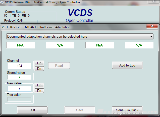

jabicho Publicado 18 de Diciembre del 2010 Autor Denunciar Publicado 18 de Diciembre del 2010 Bueno, si te animas te doy más información sobre las luces traseras.Para saber si se pueden activar las luces interiores a la vez que las de los focos de fuera habría que tener acceso a la descripción detallada de todos los bytes del módulo 46 y eso está claro que no la tenemos.Lo que buscamos ahora es lo de intentar poner un poco más de intensidad a las luces de posición trasera, los A4 berlina llevais atrás tres luces de 21 w, funcionando como posición sobre el 23% de intensidad (5 w).Una de las tres, la exterior, cuando funciona como freno alumbra al 100% (21w), en los canales con código de seguridad tienen que estar estos valores.Te pongo el resto de los canales en los que puedes buscar los valores de las luces de posición y de freno, te puedes aburrir porque son un montón: BUSCAR EN CANALES CODIFICADOS: 179 -193 , 195 - 247 UN VALOR ENTRE 23-24 Si logras encontrarlo, puedes probar a poner un valor un poco más alto (25-28) para poner un poco más intensas las luces de posición trasera.La idea se me ocurrió porque vistos los pilotos traseros led en función de posición y los pilotos halógenos hay una diferencia bastante grande en cuanto a luminosidad,eso es todo, si te animas ya me cuentas...saludos Responder

carabante Publicado 25 de Diciembre del 2010 Denunciar Publicado 25 de Diciembre del 2010 Me temo que no te voy a poder ayudar esto es lo unico que me dejar entrar, saludos Responder
jabicho Publicado 25 de Diciembre del 2010 Autor Denunciar Publicado 25 de Diciembre del 2010 Ya me parecia a mí que no me iba a pasar a mi solo, bueno, pues de momento habrá que dejar las luces traseras como están ,Gracias amigo Carabante por la molestia, saludos!! Responder
