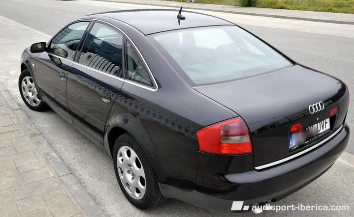

a34323 Publicado 12 de Diciembre del 2010 Denunciar Publicado 12 de Diciembre del 2010 Pero esos cálculos son en ciudad solo,no? Por cierto, que bienvenido y esas cosas....cuenta de donde eres, caracteristicas del coche, precio, km, extras,....y sobretodo fotos del coche en cuestión. Es el precio de preguntar cosas de tu coche...jejejejeje Un saludo desde Ciudad Real.. Responder
RMARQUEZ Publicado 12 de Diciembre del 2010 Denunciar Publicado 12 de Diciembre del 2010 Pero esos cálculos son en ciudad solo,no? Por cierto, que bienvenido y esas cosas....cuenta de donde eres, caracteristicas del coche, precio, km, extras,....y sobretodo fotos del coche en cuestión. Es el precio de preguntar cosas de tu coche...jejejejeje Un saludo desde Ciudad Real.. +1 Responder
adolfonc Publicado 12 de Diciembre del 2010 Denunciar Publicado 12 de Diciembre del 2010 ++1 No somos nada creyentes, no fotos = no coche jejejje Vamos, que estamos deseando ayudar........ Salud Responder

a34323 Publicado 13 de Diciembre del 2010 Denunciar Publicado 13 de Diciembre del 2010 Pues lo que te dice Jenjenkey es la respuesta a tu duda. Haz una prueba, y verás como el coche sigue yendo normalmente. Sal a autovia, poen el coche fijo a 100km/h en 6ª y en llano, y resetea el consumo medio. Verás como te da valores más o menos cercanos a 6-8l. De donde eres? Bienvenido y gracias por las fotos! Responder
madmack Publicado 13 de Diciembre del 2010 Denunciar Publicado 13 de Diciembre del 2010 Bienvenido! El coche tiene una pinta estupenda... y no te preocupes, que en ciudad es que le pesa el culo al coche tela marinera! Responder
