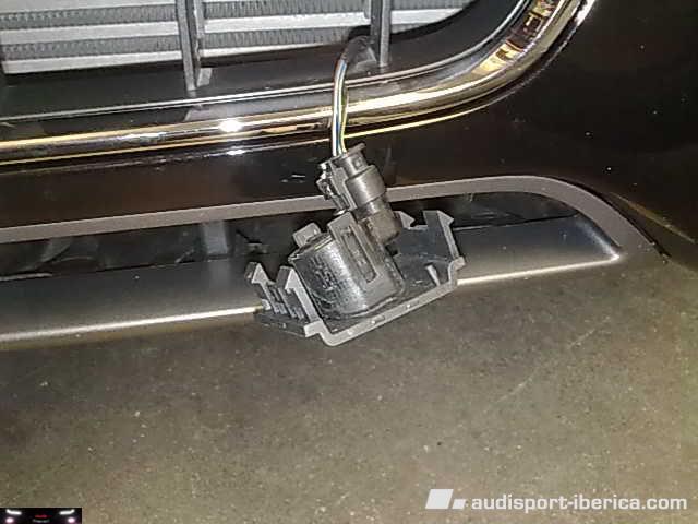

Rushifuru Publicado 6 de Junio del 2011 Denunciar Publicado 6 de Junio del 2011 (editado) Buenas, Me asalta una duda: Para la instalacion de los sensores delanteros, hay que cambiar la parrila por una que venga con los soportes para los 2 sensores centrales? O estos soportes se pueden poner en cualquier parrila? No hace falta cambiar la parrila Paul, Los soportes para los sensores se venden por separado. Otra cosa son los sensores en si. Creo que venden el juego completo, no recuerdo bien Un Saludo Editado 6 de Junio del 2011 por Rushifuru Responder
Chity Publicado 6 de Junio del 2011 Denunciar Publicado 6 de Junio del 2011 Buenas, Me asalta una duda: Para la instalacion de los sensores delanteros, hay que cambiar la parrila por una que venga con los soportes para los 2 sensores centrales? O estos soportes se pueden poner en cualquier parrila? Haber si lo miro en mi parrilla, que la cambie por la del S4, y creo recordar que si que llevan alguna endidura o algo parecido, el domingo si vas a la kedada si quieres dime algo y si eso me la llevo para que la veas insitu. Un saludo!!! Responder
Chity Publicado 6 de Junio del 2011 Denunciar Publicado 6 de Junio del 2011 Por cierto Paul2008 los 2 soportes yo los tengo si eso me los llevo el Domingo y los probamos. Saludos!!! Responder
Temi_A4 Publicado 6 de Junio del 2011 Denunciar Publicado 6 de Junio del 2011 lo sensores se pueden comprar x separado, es normal ya q x motivo de un golpe se te puede romper uno y sino tendrias q comprar el juego entero y teniendo encuenta q valen unos 70 euros cada uno seria una ruina. en cuanto a los soportes solo debes saber q hay modelos diferentes para segun q parrilla y tb diferentes colores. Responder
