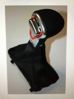

pelerin Publicado 8 de Enero del 2013 Denunciar Publicado 8 de Enero del 2013 La duda que tengo es que como no tengo guardapolvos....... Quedara bien metido dentro del embellecedor metálico de mi cambio? No se sí me explico...... Gracias! Responder

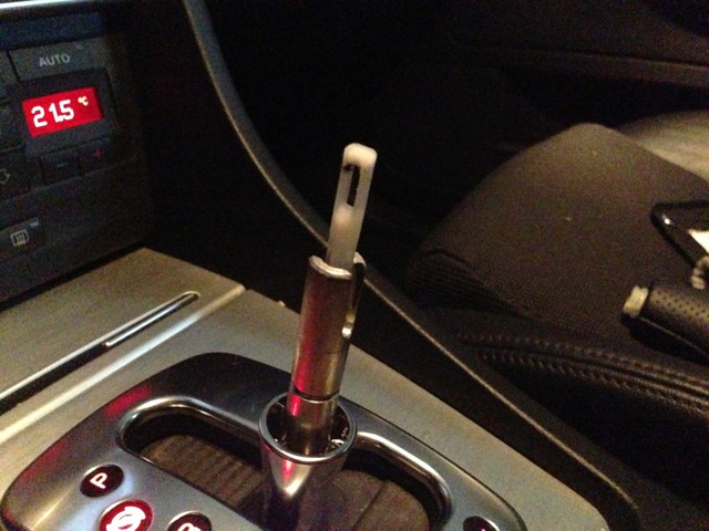

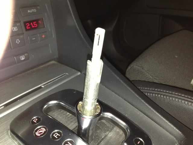

Nes37 Publicado 8 de Enero del 2013 Denunciar Publicado 8 de Enero del 2013 Bien, La varilla de plástico me parece exactamente igual. La parte metálica de la varilla me parece más gruesa y más corta que la del A5. PERO esto puede engañar al ver la foto. En el largo no tendrías problema (el pomo quedaría más o menos alto) pero en el calibre si porque puede que no entre en la guia de la zona metálica. Tenemos dos opciones: 1, tomar las medidas de la varilla metálica, largo, longitud de la muesca de la varilla y calibre. 2, si tienes ya el pomo del A5 es simplemente probar y ver, no vas a romper nada. Luego lo de la funda de cuero se puede adaptar un forro tapando lo que quede sin pomo. No tiene porqué quedar mal. Dime el calibre de la varilla metálica y la longitud de la muesca que tiene la parte metálica de la varilla. Si no lo hace antes otro compi me comprometo yo a comprobarlas en el mío, pero tardaré en hacerlo porque ando muy mal de fechas y esto sólo lo puedo hacer en fin de semana en casa de mis padres. Siento no poder hacer más. Responder
Nes37 Publicado 8 de Enero del 2013 Denunciar Publicado 8 de Enero del 2013 Mira, ya puestos a medir, mide todo incluido lo que sobresale la varilla plástica en la posición N del cambio. Cuantas más medidas mejor Responder

pelerin Publicado 8 de Enero del 2013 Denunciar Publicado 8 de Enero del 2013 Efectivamente mi varilla metálica parece que queda más separada de la parte plástica por lo que probablemente sea más gruesa y no entre el pomo nuevo.... "Vendo pomo a5 a estrenar...." Responder

Nes37 Publicado 8 de Enero del 2013 Denunciar Publicado 8 de Enero del 2013 Efectivamente mi varilla metálica parece que queda más separada de la parte plástica por lo que probablemente sea más gruesa y no entre el pomo nuevo.... "Vendo pomo a5 a estrenar...." Si, eso parece en la foto, pero ya te digo que puede ser engañoso. Na, si ya tienes pedido el pomo no pierdes nada por probar, incluso quizás te lleves una agradable sorpresa. Ya nos contarás, un saludo Responder

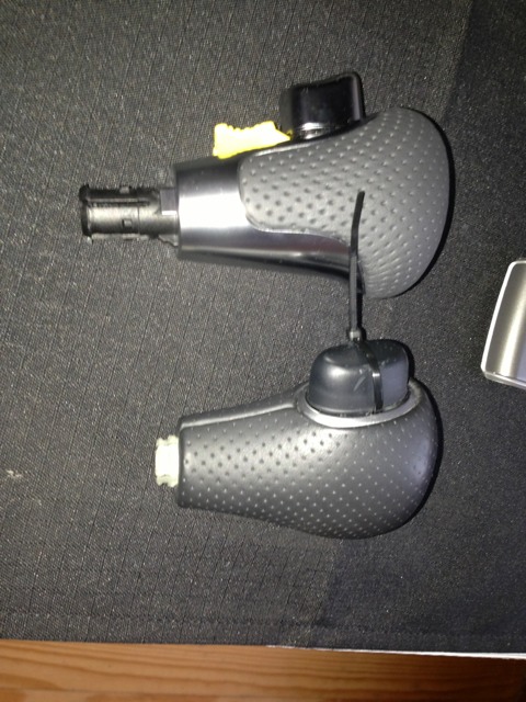

pelerin Publicado 16 de Enero del 2013 Denunciar Publicado 16 de Enero del 2013 Houston! Me acaba de llegar el pomo del rs6 pero, como me temía, no es tan fácil como quitar uno y poner otro. La parte de plástico negra del pomo nuevo es demasiado larga y no queda tapada del todo por el embellecedor metálico que lleva la palanca... Me explico? A ver si alguien me ayuda. Gracias Responder
pelerin Publicado 16 de Enero del 2013 Denunciar Publicado 16 de Enero del 2013 Creo que así se ve mi problema... Responder

Nes37 Publicado 22 de Enero del 2013 Denunciar Publicado 22 de Enero del 2013 Perdona pelerin, tenía un poco abandonado este asunto. Al final como lo has solucionado? Y de nuevo disculpas por no estar más al tanto.. Un saludo Responder
pelerin Publicado 22 de Enero del 2013 Denunciar Publicado 22 de Enero del 2013 Pues al final tuve que romper la parte de plástico, donde debería de ir enganchado el guardapolvos, y poner una pieza metálica debajo del embellecedor metálico. Ha quedado bastante bien, la vedad. Responder
