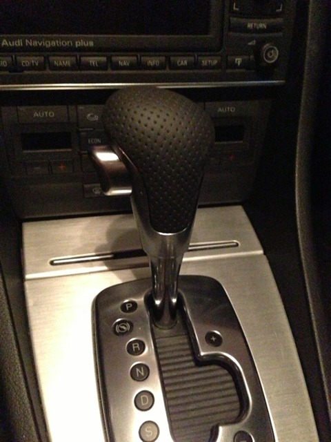

Nes37 Publicado 23 de Enero del 2013 Denunciar Publicado 23 de Enero del 2013 Pues la verdad, ha quedado muy logrado. Cierto que en ese poco recorrido que te quedaba libre no tiene mucho sentido un guardapolvos, yo creo que no quedaría tan bien como lo has dejado ahora. Saludos compi. Responder

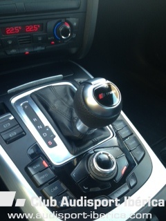

Chity Publicado 2 de Marzo del 2013 Denunciar Publicado 2 de Marzo del 2013 Yo lo llevo puesto y creeme lo mas dificil es soltar los euros . Os dejo unas fotillos de como quedo Responder

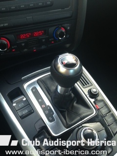

Chity Publicado 2 de Marzo del 2013 Denunciar Publicado 2 de Marzo del 2013 (editado) También pongo alguna foto del brico, es decir de donde engatilla ya girado para que os agais una idea cuando deis calor dar siempre en el hierro nunca que el calor llegue al plastico solamente al metal con eso es suficiente yo lo hize en 5 minutos. Saludos Editado 2 de Marzo del 2013 por Chity Responder

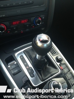

Fanti21 Publicado 22 de Septiembre del 2013 Denunciar Publicado 22 de Septiembre del 2013 Aquí estoy de nuevo y es para adjuntar como queda el pomo montado .... Simplemente Brutal y el cambio en la conducción es impresionante. Agradezco enormemente al compañero "Chity" su ayuda ya que ha sido quien me ha echo la cirujía , como pilota !!! aunque parece fácil tiene lo suyo ; también de paso he podido ver lo bien que tiene preparado su máquina con una multitud de cositas muy interesantes Gracias de nuevo Responder
