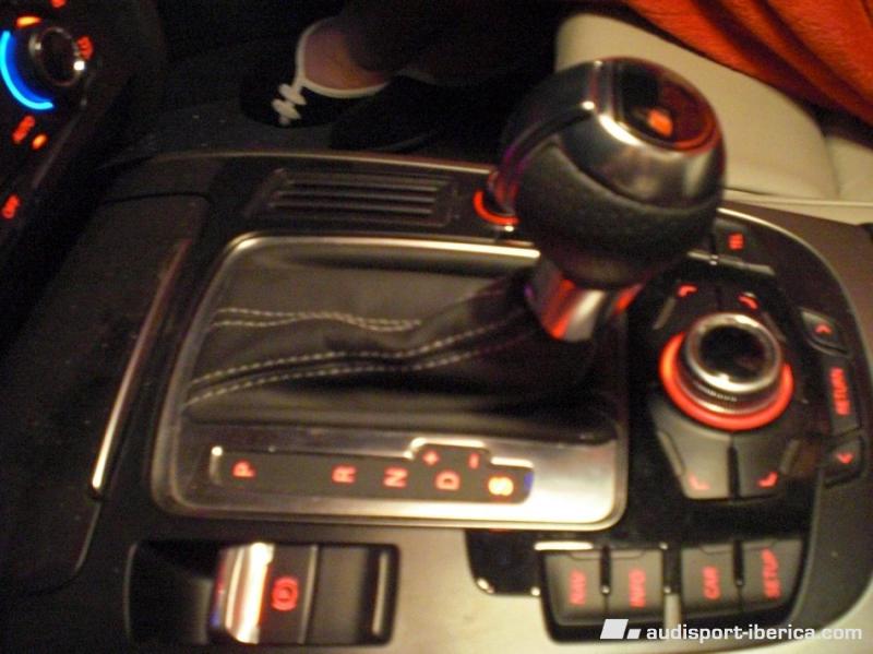

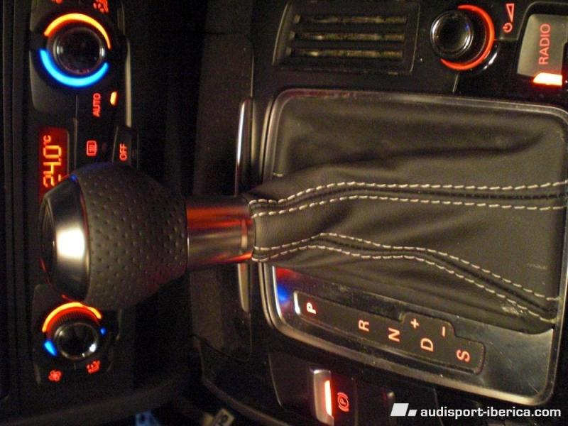

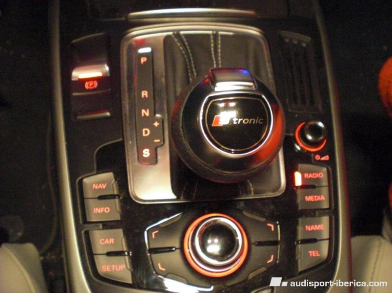

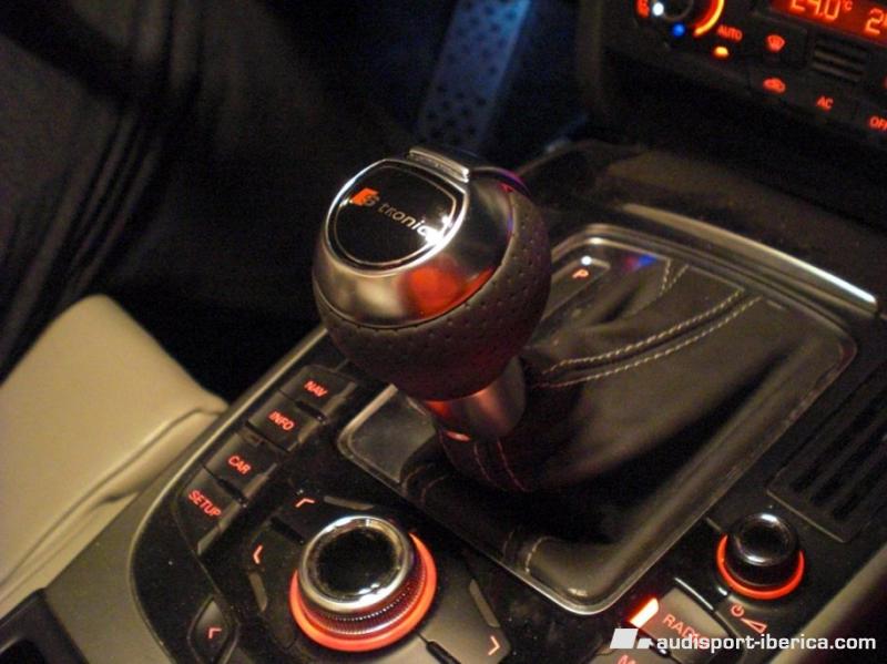

morta Publicado 28 de Enero del 2011 Denunciar Publicado 28 de Enero del 2011 Hola,perdonar el retraso,la posicion de la palanca lo hice en N,el gatillo va perfecto en el ojal de la varilla,en el pomo que compre yo viene de lujo por que viene con una especie de arandela de plastico negra y creo que 4 patillas que enganchan en un fresado que lleva la barra metalica ( por cierto lleva dos fresados,yo lo acople al demas abajo,ademas creo que para meter el gatillo en el ojal debe ir hay,la verdad es que queda muy bien tan abajo )y una vez que enganchan las patillas se gira un cuarto de vuelta la arandela y se aprieta el gatiilo,para cualquier cosa aqui estoy.Me dice mi mujer que salga y haga fotos a ver si puedo ponerlas,dazme 10-15 minutos.( por que el iphone no tengo huevos je je ). Responder
morta Publicado 28 de Enero del 2011 Denunciar Publicado 28 de Enero del 2011 Voy a probar.... Responder
morta Publicado 28 de Enero del 2011 Denunciar Publicado 28 de Enero del 2011 Aver que parece que suben... Responder
morta Publicado 28 de Enero del 2011 Denunciar Publicado 28 de Enero del 2011 la ultima,ya me direis que tal,perdonar la calidad. Responder
Nes37 Publicado 28 de Enero del 2011 Denunciar Publicado 28 de Enero del 2011 Muchas gracias morta, ¡¡¡ queda de PM !!!. .... qué diferencia con respecto a nuestro "bastón" Por si el RS5 se sale mucho de precio sería mucha molestia que nos comentases a qué modelo se corresponde ese pomo (A3, TT,...), y dónde se puede conseguir en la red?. Entiendo que lo que has hecho entonces es estirar el cuero que ya venía con el pomo S-tronic, adaptarlo al marcho del A5 y luego pegarlo con loctite ¿es así?. Por cierto, es correcto tal y como lo has hecho. Según he leído en foros extranjeros el pomo hay que llevarlo hasta el final, hasta el segundo fresado. Bueno viendo el resultado empiezo ya con los trámites de la operación. Muchas gracias de nuevo y es un placer poder compartir contigo toda esta info que nos es de tanta ayuda. Un saludo compi Responder
