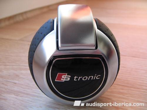

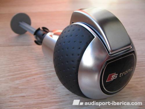

Nes37 Publicado 28 de Enero del 2011 Denunciar Publicado 28 de Enero del 2011 Yo ya he localizado este en e-bay, sin el guardapolvos de cuero: El precio es de escándalo, 89.99 euros más 5 euros en gastos de envío y el vendedor tiene muy buena puntuación en sus envíos. Le veo el problema de que no trae el guardapolvos de cuero con lo cual le tendría que adaptar el mío y no se si esto es fácil de hacer . ¿Qué osparece el pomo, el precio, y la posibilidad de adaptarle mi guardapolvos?. Estoy pendiente de referencia y precio del RS5 y ver si ya viene con el guardapolvos, con lo que se simplifica el trabajo. Saludos Responder
morta Publicado 28 de Enero del 2011 Denunciar Publicado 28 de Enero del 2011 Hola,el precio esta de PM,cuenta que si no puedes poner tu el cuero un tapicero creo te lo haga sin problemas por muy poco dinero,creo que el pomo en el conce andara sobre los 180-200€ y desde 95€ hasta eso...creo que tienes margen. El de la foto que pones es exacto al mio. Responder

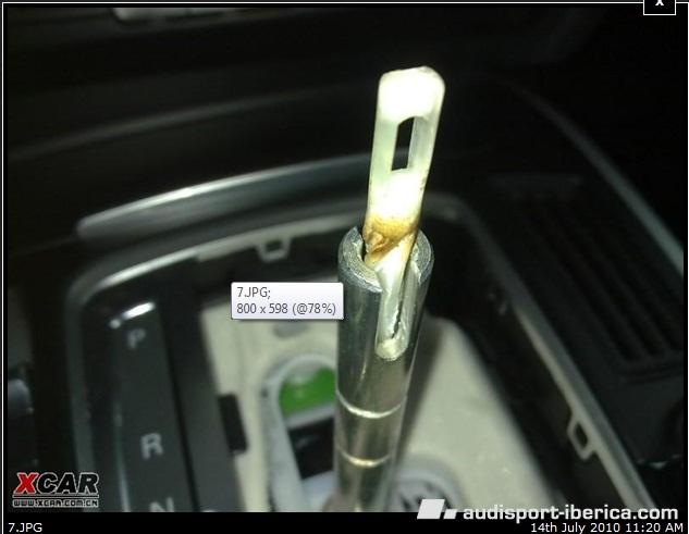

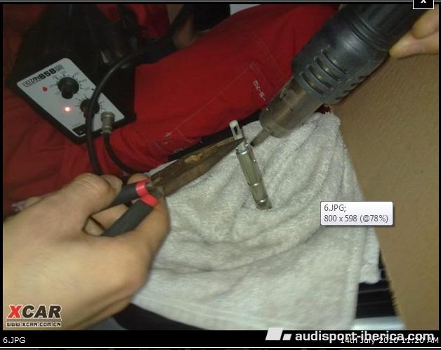

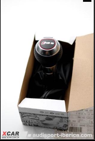

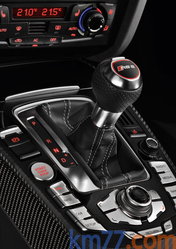

Nes37 Publicado 29 de Enero del 2011 Denunciar Publicado 29 de Enero del 2011 (editado) Hola,el precio esta de PM,cuenta que si no puedes poner tu el cuero un tapicero creo te lo haga sin problemas por muy poco dinero,creo que el pomo en el conce andara sobre los 180-200€ y desde 95€ hasta eso...creo que tienes margen. El de la foto que pones es exacto al mio. Efectivamente Morta, gracias a nuestro amigo Paco Alvarez me ha pasado la referencia del pomo RS5 y sale en 200 euros, pero viene con todo, incluída la bolsa de cuero guardapolvos, con lo cual me ahorraría el engorro de adaptarle la bolsa a este pomo de e-bay. 100 euros de diferencia es dinero, pero creo que me voy a animar por el RS5 y así, echándole un poco de rostro (que me conocen bien en el conce) le pido a un mecánico que me asesore un poco para el proceso del cambio. Ya os contaré. Un saludo y gracias por tus respuestas Este sería y el hueco donde encaja el marco de la bolsa guardapolvos debería ser exactamente igual que en los demás A5. Sólo me quedaría la duda de que el sistema de gatillo sea compatible con nuestra varilla y el ojal, una vez doblada la pieza de plástico a la posición norte-sur,.... Pero bueno, el que no arriesga no gana, eso espero . Editado 29 de Enero del 2011 por nes37 Responder

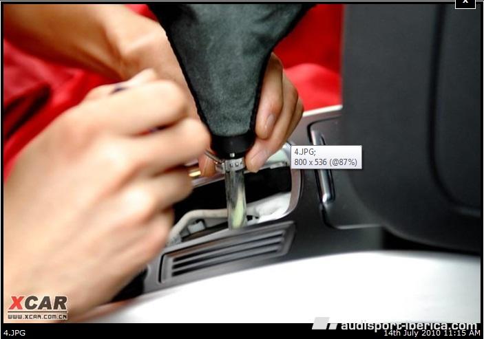

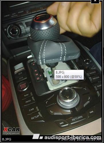

Nes37 Publicado 30 de Enero del 2011 Denunciar Publicado 30 de Enero del 2011 Confirmado, el conjunto entero pomo RS5 con su guardapolvos de cuerpo y marco se adapta perfectamente a nuestro hueco A5 (seguro que también A4). Estas fotos son de un brico que ha hecho un chino en un A5 SB. Es cierto que acojona, y mucho, el calentamiento y giro de la pieza de plástico, pero a éste le ha quedado niquelado. Responder

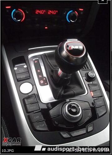

Nes37 Publicado 30 de Enero del 2011 Denunciar Publicado 30 de Enero del 2011 Y el resultado final Responder
