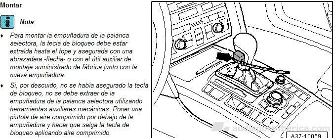

penzoil Publicado 9 de Febrero del 2011 Denunciar Publicado 9 de Febrero del 2011 Nes, me he puesto a mirar el elsa, y he encontrado esto. Por probar que no quede. Responder
joseluis__79 Publicado 9 de Febrero del 2011 Denunciar Publicado 9 de Febrero del 2011 Nes, me he puesto a mirar el elsa, y he encontrado esto. Por probar que no quede. Ostis,pues puede ser la solución para sacar la tecla!el aire comprimido,a ver si Nes lo ve. Saludos Responder
vie Publicado 9 de Febrero del 2011 Denunciar Publicado 9 de Febrero del 2011 jod** Nes menuda put*da. Pero ya veras como tiene solucion. Y encima con lo que te ha puesto el compi, lo mismo lo solucionas. Esperamos noticias. Responder
Nes37 Publicado 9 de Febrero del 2011 Denunciar Publicado 9 de Febrero del 2011 Gracias compis, lo del aire comprimido ya lo sabía y fue lo que probaron en el conce, pero no devuelve el gatillo. Con respecto al pomo RS5, entra y el mecanismo funciona, pero mantiene siempre el gatillo presionado, no hay juego de muelle. Eso me hace pensar que el gatillo entra en el sitio, pero debe quedar apretado y no lo devuelve (probablemente el mecanismo o la varilla en el RS5 sean distintos). Luego lo saqué de la varilla y el gatillo seguía operativo, lo metí y saqué como 2-3 veces, pero la última fue cuando apreté el gatillo sin estár en la varilla y ahí se terminó la cosa. Eso quiere decir que las otras veces que apreté en gatillo el pomo estaba colocado y en su sitio, de no ser así no me dejaría hacer más intentos. Está claro que el pomo S-tronic vale, por lo que he leído y veo en este último enlace. El RS5, pues también, pero funcionaría como si llevases siempre el gatillo presionado. Saludos Responder
