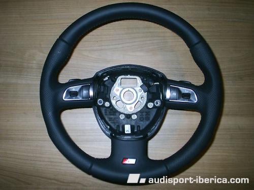

Nachete31 Publicado 12 de Diciembre del 2010 Denunciar Publicado 12 de Diciembre del 2010 Buenas tardes, Este finde he conseguido un volante para seguir dejando bonito a mi niño, lo único que tengo una duda, es de un Q5 y el nº es 8P0419091EBWUL yo actualmente tengo un volante s-line de tres palos, mis dudas son las siguientes. Me valdrá el airbag y embellecedor de volante actual que tengo? Y me imagino que es compatible con los nuestros, el mio es el a6 4f anterior al restiling, construdio en julio 2006. Gracias de antemano Responder
Nachete31 Publicado 12 de Diciembre del 2010 Autor Denunciar Publicado 12 de Diciembre del 2010 Pongo una foto Responder
txispis Publicado 12 de Diciembre del 2010 Denunciar Publicado 12 de Diciembre del 2010 creo que si te vale ya que el tuyo tambien es de 3 radios. ya nos contaras, ademas se cambia rapidisimo si tienes la llave especial de la piña saludos Responder

molina Publicado 13 de Diciembre del 2010 Denunciar Publicado 13 de Diciembre del 2010 Hola Nachete, ese de la foto, es el del Q5 ?? Si no lo veo mal en la foto, es igual que el Sline que ya tienes montado, no? Responder
Kolari Publicado 13 de Diciembre del 2010 Denunciar Publicado 13 de Diciembre del 2010 Hola Nachete, ese de la foto, es el del Q5 ?? Si no lo veo mal en la foto, es igual que el Sline que ya tienes montado, no? Con permiso me adelanto a Nachete: la respuesta es sí; pero con multifunción y antes no. Saludos. Responder
Nachete31 Publicado 13 de Diciembre del 2010 Autor Denunciar Publicado 13 de Diciembre del 2010 Como muy bien ha dicho Kolari, es igual que el que tengo pero con multifunción y con levas, ya que nos metemos en un fregao, que no se diga. Ya os contaré como van saliendo las cosas. Responder
molina Publicado 14 de Diciembre del 2010 Denunciar Publicado 14 de Diciembre del 2010 Como muy bien ha dicho Kolari, es igual que el que tengo pero con multifunción y con levas, ya que nos metemos en un fregao, que no se diga.Ya os contaré como van saliendo las cosas. Bueno, te respondo entonces, Nachete31, el volante te vale perfectamente, el airbag y el embellecedor tambien, sin problemas, lo que si tienes que mirar es que la centralita smls del volante sea valida para multifunción, a mi cuando lo cambie, a multifunción , tambien tuve que cambiar el anillo a multifunción. Consultale a Kantusjack, de volantes sabe un rato largo Responder
Kolari Publicado 14 de Diciembre del 2010 Denunciar Publicado 14 de Diciembre del 2010 Me vuelvo a adelantar, parezco el babysitter de Nachete , creo que me contó que puso tempomat a posteriori y ¿al poner el tempomat no se necesita tener una smls compatible que también lo es para este tema del volante multifunción? Me suena de oidas pero puedo estar totalmente equivocado... como bien dices seguro que el experto en estos temas (Kantusjack) nos lo aclara. Responder
Nachete31 Publicado 14 de Diciembre del 2010 Autor Denunciar Publicado 14 de Diciembre del 2010 Si te conoces mi coche mejor que yo, tantas horas es lo que tiene..... :crying_anim: De todas maneras lo puese en su día pero mañana vuelvo a coger la factura del tempomat y os digo lo que me montaron, ya que creo que en la factura solo tenía dos líneas de componentes, una era la manera del tempomat y la otra era la parte de abajo del volante, pero como digo mañana pongo los codigos de los materiales. Muchas gracias a todos :claugh: Responder
Nachete31 Publicado 16 de Diciembre del 2010 Autor Denunciar Publicado 16 de Diciembre del 2010 Aqui os pongo los materiales que me instalaron cuando puse el Tempomat Codigo 4F0054691 descripción IRV94, Código 4F0953521E 6PS descripción REVESTIM11 no se si con esto me servira, o habrá que poner algún aparato más, ya me dires. Muchas gracias a todos. Responder
kantusjack Publicado 16 de Diciembre del 2010 Denunciar Publicado 16 de Diciembre del 2010 Si te pusieron el Tempomat, te cambiaron la centralita (o se les apareció la virgen y la tuya era compatible). El volante SI vale para tu coche (tienes que tapar un agujero de mas que lleva sobre el anillo), pero el Airbag creo que NO, solo te valdría de A3, aunque no estoy seguro al 100%. Los airbags (aunque de 3 palos) de A4 y A6 son los mismos, pero de A3 para A4/A6 (y viceversa) no valen. Otra cosa que tienes que cambiar (debes comprobar primero, obviamente) es el anillo, que sea de 12 pines. SDS. Responder
kantusjack Publicado 16 de Diciembre del 2010 Denunciar Publicado 16 de Diciembre del 2010 Aqui os pongo los materiales que me instalaron cuando puse el TempomatCodigo 4F0054691[/b] descripción IRV94, Código 4F0953521E 6PS descripción REVESTIM11 no se si con esto me servira, o habrá que poner algún aparato más, ya me dires. Muchas gracias a todos. Vale, ahora lo veo, esta referencia lleva incluida la SMLS. Lo dicho, tienes que buscar ANILLO y probablemente AIRBAG (cuestión de probar, pero OJO, no fuerces). SDS. Responder
Nachete31 Publicado 17 de Diciembre del 2010 Autor Denunciar Publicado 17 de Diciembre del 2010 Aqui os pongo los materiales que me instalaron cuando puse el TempomatCodigo 4F0054691[/b] descripción IRV94, Código 4F0953521E 6PS descripción REVESTIM11 no se si con esto me servira, o habrá que poner algún aparato más, ya me dires. Muchas gracias a todos. Vale, ahora lo veo, esta referencia lleva incluida la SMLS. Lo dicho, tienes que buscar ANILLO y probablemente AIRBAG (cuestión de probar, pero OJO, no fuerces). SDS. Muchas gracias por la respuesta kantusjack, El anillo fijo que me toca cambiarlo, ya que mi coche cuando lo compre no traia nada de nada, vamos menos extras que un seat panda, espero que el airbag me valga, pero de todas meneras, alguno me podría decir cuanto puede llegar a costar el airbag. Muchas gracias de todas maneras, sois los mejores. Responder
kantusjack Publicado 19 de Diciembre del 2010 Denunciar Publicado 19 de Diciembre del 2010 Aqui os pongo los materiales que me instalaron cuando puse el TempomatCodigo 4F0054691 descripción IRV94, Código 4F0953521E 6PS descripción REVESTIM11 no se si con esto me servira, o habrá que poner algún aparato más, ya me dires. Muchas gracias a todos. Vale, ahora lo veo, esta referencia lleva incluida la SMLS. Lo dicho, tienes que buscar ANILLO y probablemente AIRBAG (cuestión de probar, pero OJO, no fuerces). SDS. Muchas gracias por la respuesta kantusjack, El anillo fijo que me toca cambiarlo, ya que mi coche cuando lo compre no traia nada de nada, vamos menos extras que un seat panda, espero que el airbag me valga, pero de todas meneras, alguno me podría decir cuanto puede llegar a costar el airbag. Muchas gracias de todas maneras, sois los mejores. El airbag NO te vale, si miras la referencia del volante Q5 es 8P0, que corresponde a A3 8P. Lo más fácil es que intentes cambiárselo a algún forero. Responder
