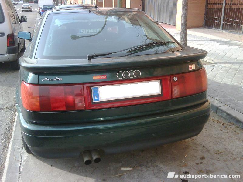

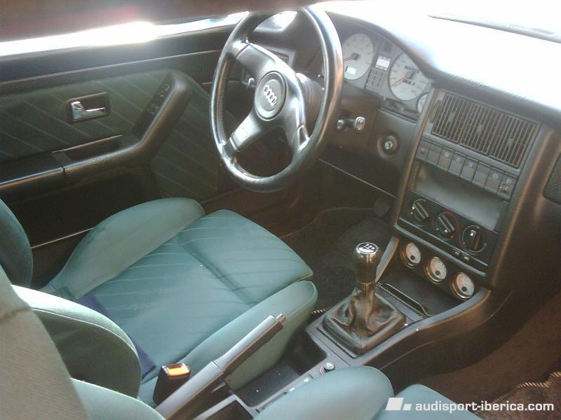

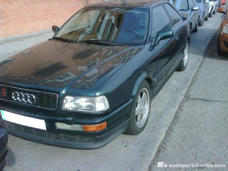

Javier911 Publicado 13 de Diciembre del 2010 Autor Denunciar Compartir Publicado 13 de Diciembre del 2010 Buenas tardes, Os pongo las fotos del coche como prometí.... Un saludo. Responder Enlace al comentario Compartir en otros sitios web More sharing options...

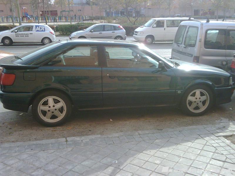

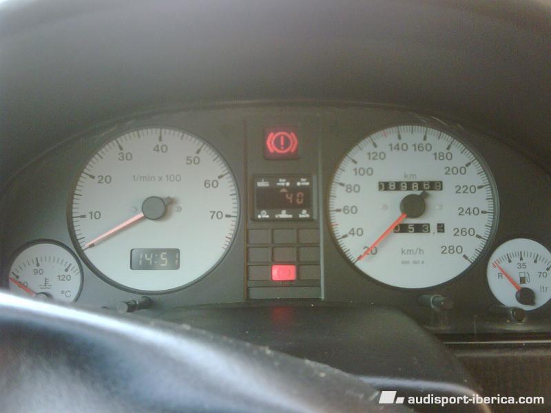

Javier911 Publicado 13 de Diciembre del 2010 Autor Denunciar Compartir Publicado 13 de Diciembre del 2010 Mas fotos... Responder Enlace al comentario Compartir en otros sitios web More sharing options...

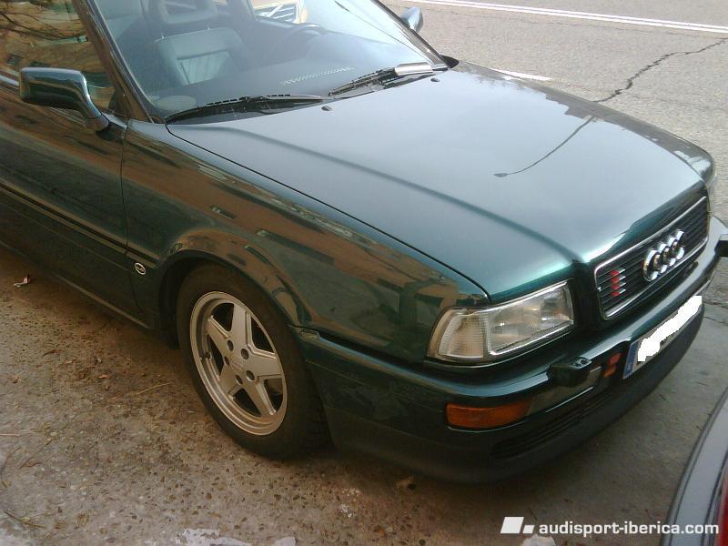

Javier911 Publicado 13 de Diciembre del 2010 Autor Denunciar Compartir Publicado 13 de Diciembre del 2010 Y más, fijaos en lo de la defensa delantera descolgada... Saludos. Responder Enlace al comentario Compartir en otros sitios web More sharing options...

Mike CoupeS2 Publicado 13 de Diciembre del 2010 Denunciar Compartir Publicado 13 de Diciembre del 2010 bienvenido, yo, como tu tengo un S2 3B del 91 desde hace muy poco (2 semanas). El tuyo parece en buen estado de carrocería, el tema del parachoques delantero no parece un gran problema. En cuanto a lo que explicas del funcionamiento...., puede ser una entre varias cosas, o más de una. Si no sabes de mecanica tendrás que buscarte a un mecánico en el que puedas confiar y que no sea un "cambiapiezas", que haga un diagnóstico pensando también en tu bolsillo... 89.000km parecen realmente pocos, quizá el mecánico te pueda decir si son reales. En todo caso, si lleva tiempo parado (como le pasa al mío) deberías hacerle algunas cosas para que no te de un susto. saludos!!! Responder Enlace al comentario Compartir en otros sitios web More sharing options...

Javier911 Publicado 14 de Diciembre del 2010 Autor Denunciar Compartir Publicado 14 de Diciembre del 2010 Gracias de nuevo por la bienvenida... bienvenido, yo, como tu tengo un S2 3B del 91 desde hace muy poco (2 semanas). El tuyo parece en buen estado de carrocería, el tema del parachoques delantero no parece un gran problema. En cuanto a lo que explicas del funcionamiento...., puede ser una entre varias cosas, o más de una. Si no sabes de mecanica tendrás que buscarte a un mecánico en el que puedas confiar y que no sea un "cambiapiezas", que haga un diagnóstico pensando también en tu bolsillo... 89.000km parecen realmente pocos, quizá el mecánico te pueda decir si son reales. En todo caso, si lleva tiempo parado (como le pasa al mío) deberías hacerle algunas cosas para que no te de un susto. saludos!!! Gracias por tus consejos Mike, imagino que estaréis cansados de contestar a todos los que somos "novatos" y tenemos los mismos problemas... Repecto a los kms, sí parecen ser reales. Como os comentaba en mi presentación, el coche era de un señor mayor. La historia (un poco triste, eso sí) es esta: El hombre compró el coche para cuando su hijo tuviera 18 años y se sacara el carné, así que apenas si lo movió para cambiarlo de sitio durante bastante tiempo. El caso es que cuando su hijo cumplió los 18, le detectaron una esquizofrenia, por lo que no podía usar el coche...El señor le dio entonces un uso nomal hasta que se decidió a venderlo...y ahí entro yo.. Cambiando de tema, me podríais decir qué tipo y marca de aceite y filtros debería ponerle? La distribución sí se la hizo el señor a los 80.000km (me dio la factura) y también le cambió los amortiguadores...Me dijo que él cambiaba el aceite cada 5.000 km. Qué opináis? Se supone que las revisiones son cada 12.000, verdad? Qué más podría mirarle que no me resulte excesivamente caro? De momento quiero ir con calma. Seguro que dentro de unos años , me habré gastado una pequeña fortuna, pero para empezar, no quiero gastar demasiado, siempre que no sea necesario. Cómo puedo ponerle el manómetro del turbo? Mejor dicho, dónde se compra? Gracias y saludos. Responder Enlace al comentario Compartir en otros sitios web More sharing options...
Mike CoupeS2 Publicado 17 de Diciembre del 2010 Denunciar Compartir Publicado 17 de Diciembre del 2010 Si son reales, debes tener uno de los S2 con menos km, de todos. una suerte y una base estupenda para poner a punto y tener máquina para mucho tiempo. El tema del aceite tiene su historia. Un factor importante es la "tralla" que le des. Si no exprimes el motor cada vez que te subes, cambiarlo cada 5.000km me parece excesivo. En mi opinión, para un uso normal, y eso incluye que de vez en cuando le des alguna alegría, 10.000km es muy razonable. Eso si haces de 5 a 10.000km al año. Si lo usas más a menudo, puedes hacerle 15.000km con el mismo aceite. Pero, a los 24 meses, aunque hayas hecho 4.000km, lo cambiaría. Que aceite?...., bueno a mi me convencen más los sintéticos, Mobil 1 New Life 0W-40, Castrol edge sport 0W-40, BP Visco 70005W30 Valvoline Maxlife Sithetic 5W40 Pero.... en fin en el subforo de mecánica seguro que encuentras opiniones al respecto. Responder Enlace al comentario Compartir en otros sitios web More sharing options...

moreno100 Publicado 17 de Diciembre del 2010 Denunciar Compartir Publicado 17 de Diciembre del 2010 (editado) Bienvenido al foro, el coche parece estar en buen estado o al menos pinta tiene. Yo no te puedo ayudar en el tema de motor porque no controlo en ese tipo de motores, pero tranquilo que ya llegaran compañeros con conocimientos y te podran ayudar. Respecto al kilometraje, la verdad es que me parecen muy pocos, ¿sabes si este señor lo compro nuevo o de segundamano?, es que con esos km me parece raro que el asiento este tocado, pero vamos...puede ser. El tema de las bombillas es solo cambiarlas, sacas con un destornillador la tapa de los botones (donde pulsas) con un poco de cinta la punta para no rayar ni levantar muescas, y te apareceran dos bombillitas pequeñas, las sacas (yo las saco con una pinzas de depilar) y las cambias por las nuevas. En cualquier tienda de recambios de barrio las tienen, dependiendo del boton hay 2 que llevan led, al menos en el mio, que son el de regulacion de altura de luces y el de warning (4 intermitentes). Si son con led, tiene mas rollo pero las bombillas nada de jaleo. Los mandos de elevalunas son led. Saludos. Editado 17 de Diciembre del 2010 por moreno100 Responder Enlace al comentario Compartir en otros sitios web More sharing options...
Javier911 Publicado 18 de Diciembre del 2010 Autor Denunciar Compartir Publicado 18 de Diciembre del 2010 Voy a indagar más sobre los kilómetros ya que veo que pensáis que es raro que tenga tan pocos... Gracias por vuestra ayuda en el tema de las luces y el aceite. La verdad es que es mi tercer coche por lo que no creo que le haga muchos kilómetros; eso sí, cada vez que lo cojo lo exprimo... Donde trabajo hay un mecánico que ha sido jefe de taller de Audi hasta hace poco. Me ha dicho que se lo deje, que me lo va a conectar a la máquina de diagnosis a ver que errores da...espero que con esto pueda salir de dudas en cuanto a por qué no tiene la potencia que debería y qué es lo que hay que hacerle para arreglarlo... Me he fijado que en la mayoría de los coupes que he visto por la calle el paragolpes delantero está también separado como en el mío. Es esto un problema endémico en estos coches? Entiendo que se solucionará quitando el paragolpes y ajustándolo de nuevo con mejores sujecciones,verdad? También me gustaría hacerle una limpieza integral al interior. Conocéis algún sitio en Madrid dónde lo dejen como es debido? Gracias y saludos. Responder Enlace al comentario Compartir en otros sitios web More sharing options...
