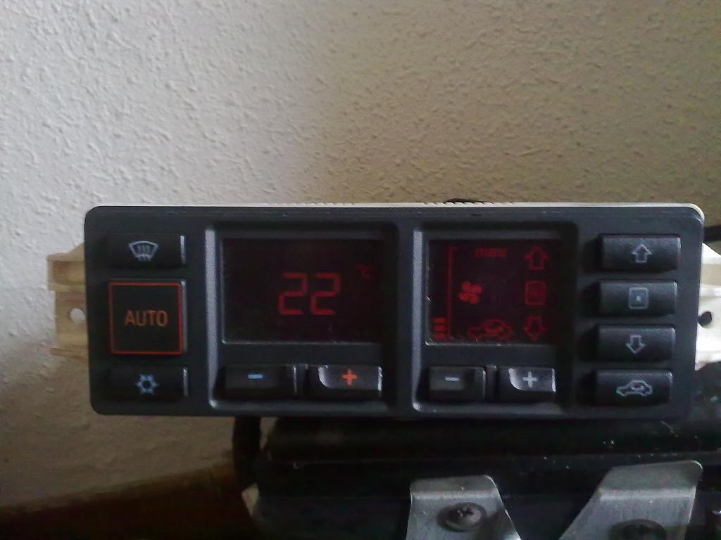

valenciaga Publicado 9 de Junio del 2011 Denunciar Publicado 9 de Junio del 2011 Bueno me e adelantao un poco y lo e hecho funcinar en casa con un tranformador aunque tube que desenchufar en ventilador por que el transformador es muy pequeño y no podia con el, pero abren y cierran las trampillas perfectamente y e conectado la luz y se enciende la del display pero la de los botones no se enciende, alguien me puede iluminar?....... Responder
valenciaga Publicado 9 de Junio del 2011 Denunciar Publicado 9 de Junio del 2011 aqui se ve que las luces del display funcinan pero las bombillas de los botones no se iluminan, y por mas vueltas que doy no encuentro el por que.... Responder
Sito87 Publicado 9 de Junio del 2011 Autor Denunciar Publicado 9 de Junio del 2011 Que transformador usas? amperaje-voltaje? Ostias q alegria me has dado si funciona suelto ya hemos avanzado mucho! Responder
Sito87 Publicado 9 de Junio del 2011 Autor Denunciar Publicado 9 de Junio del 2011 Que ganas de hacerlo funcionar! Responder
valenciaga Publicado 9 de Junio del 2011 Denunciar Publicado 9 de Junio del 2011 Que transformador usas? amperaje-voltaje? Ostias q alegria me has dado si funciona suelto ya hemos avanzado mucho! na es un tranformador de estos pequeñucos, tengo una fuente de alimentacion pero no la tengo aqui. Para que funcione asi a pelo no es muy dificial hay que enchufar pocos cables. oye lo de las luces de los bonotes sabes por que no funionaran? abra que enchufar otro cable ? si es asi no lo encuentro, esque de poner que aga bonito no? jaja. Responder
Sito87 Publicado 9 de Junio del 2011 Autor Denunciar Publicado 9 de Junio del 2011 Nop no se por que no se encienden... Bombillas fundidas? Estas seguro q se iluminan? Responder
valenciaga Publicado 9 de Junio del 2011 Denunciar Publicado 9 de Junio del 2011 Nop no se por que no se encienden... Bombillas fundidas? Estas seguro q se iluminan? No estan fundidas, el clima lleva 4 bombillas por dentras las 2 interiores iluminan el display y las exteriores los botones, pues las exteriores no lucen, y no encuentro otro cable para acerlas lucir.....abria que saber tambien si al dar las luces del coche las del display se apagaran un poco y las de los bontes se encenderan, ir a ojos cerrados sin saber estas cosas lo hacen mas dificil aun..... Responder
Sito87 Publicado 9 de Junio del 2011 Autor Denunciar Publicado 9 de Junio del 2011 Si esa señal en mi coche la tengo localizada debe ser por eso Responder
pren Publicado 9 de Junio del 2011 Denunciar Publicado 9 de Junio del 2011 El clima de mi 100 es igual, si no estan las luces puestas solo se ilumina el display, cuando las das se iluminan los botones y la intensidad de luz de la pantalla baja, tambien se regula la intensidad con la ruleta del cuadro. P.d. La que teneis liada es la leche, sois unos maquinas porque yo veo 3 cables y me pierdo jeje Responder

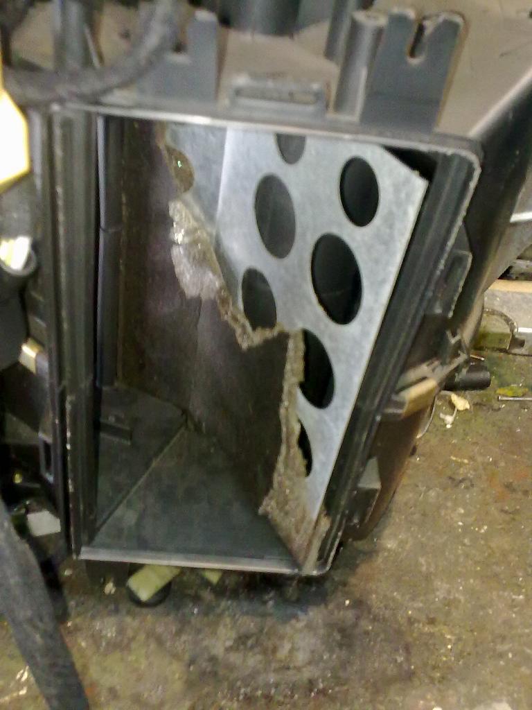

valenciaga Publicado 9 de Junio del 2011 Denunciar Publicado 9 de Junio del 2011 Ya e estado reparando las trampillas del clima, e usado una cinta acolchada con pegatina ( no se su nombre especifico) la tenia por casa y me a venido de vicio. aqui se ve el estado de las trampillas, con todo desecho..... Responder

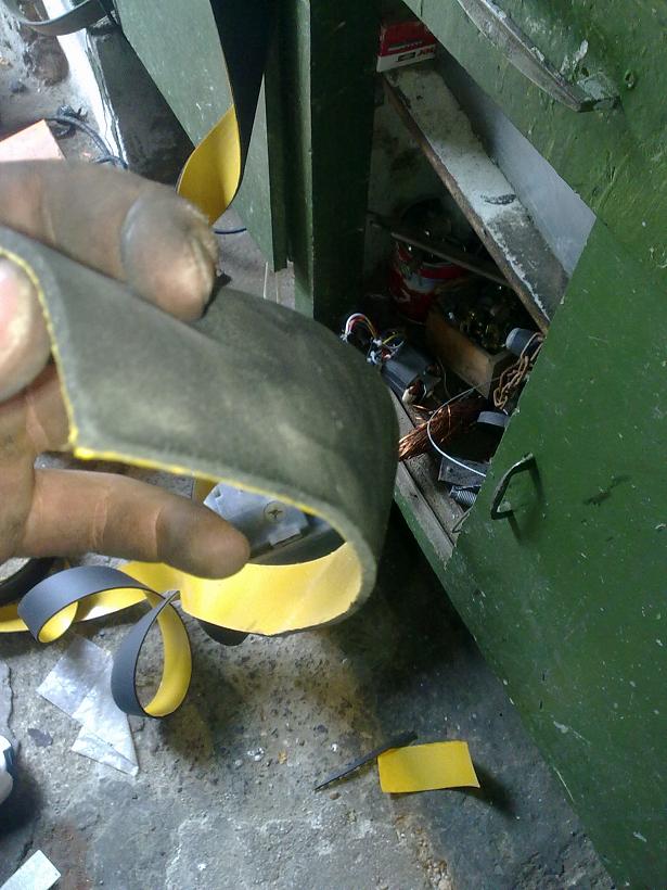

valenciaga Publicado 9 de Junio del 2011 Denunciar Publicado 9 de Junio del 2011 la cinta que e usado. Responder
