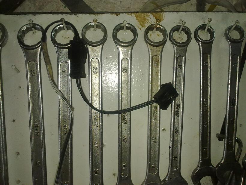

Sito87 Publicado 12 de Junio del 2011 Autor Denunciar Publicado 12 de Junio del 2011 Ap no sabia eso. pensaba q llevaba una bomba de vacio dentro. Por favor hazle fotos a los sensores... Responder

valenciaga Publicado 12 de Junio del 2011 Denunciar Publicado 12 de Junio del 2011 Ap no sabia eso. pensaba q llevaba una bomba de vacio dentro. Por favor hazle fotos a los sensores... fotos de los sensores a peticion de sito. Sonda de temperatura de agua, esta en el manguito de entrada del raidador de la calefaccion. (tambien coje informacion por un cable de la sonda de temperatura de agua para la gestion del motor, pero eso ya es demasiado) Responder

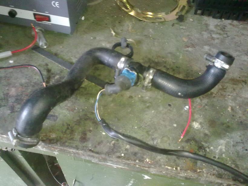

valenciaga Publicado 12 de Junio del 2011 Denunciar Publicado 12 de Junio del 2011 Sensor de temperatura interior, ubicado en la luz de cortesia. Responder

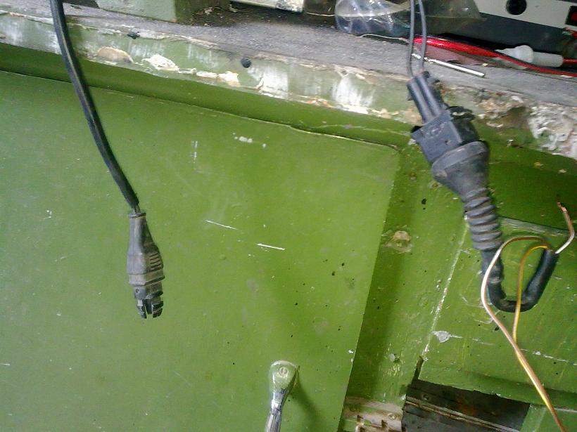

valenciaga Publicado 12 de Junio del 2011 Denunciar Publicado 12 de Junio del 2011 Sensor de temperatura exterior (el mismo que el del termometro) , es lo que no se que hacer todavia, si usar el que ya tengo para el termometro, o poner este aparte para el clima, ademas esque un cable va en serie con la de temperatura de agua, asi que igual pongo este. Responder
