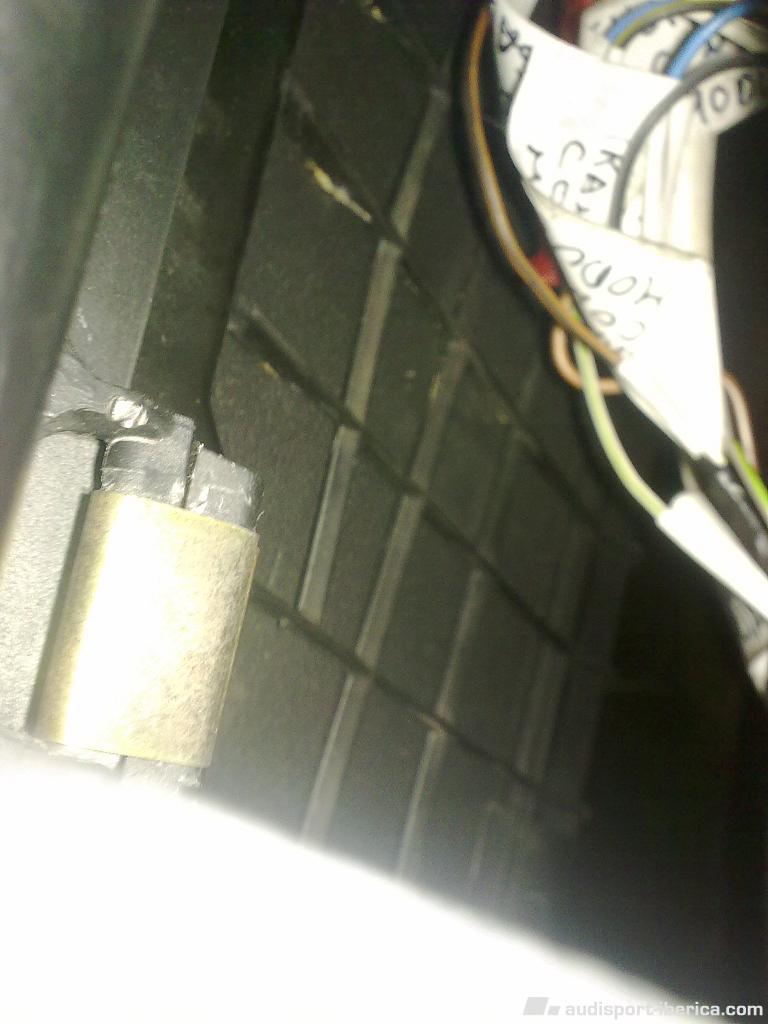

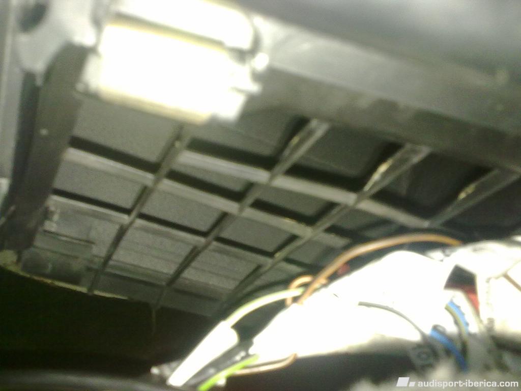

Sito87 Publicado 22 de Junio del 2011 Autor Denunciar Publicado 22 de Junio del 2011 wua! ya te has puesto ha hacerlo! oye es muy complicado sacar el salpicadero? porque igual lo mejor es q busque un coupe con clima y me lleve el salpicadero con el sensor ese del ventilador, o crees q sera facil sacar, el sensor, sin sacar el salpicadero? Otro problema que tengo es para arreglar las trampillas: he intentado desmontar el mueble para poder encintar bien por los dos lados y limpiarlo por dentro, y no lo he conseguido se me ha quedado como en tres piezas pero no consigo separarlo como para limpiar el intercambiador del ac Responder
valenciaga Publicado 22 de Junio del 2011 Denunciar Publicado 22 de Junio del 2011 wua! ya te has puesto ha hacerlo! oye es muy complicado sacar el salpicadero? porque igual lo mejor es q busque un coupe con clima y me lleve el salpicadero con el sensor ese del ventilador, o crees q sera facil sacar, el sensor, sin sacar el salpicadero? Otro problema que tengo es para arreglar las trampillas: he intentado desmontar el mueble para poder encintar bien por los dos lados y limpiarlo por dentro, y no lo he conseguido se me ha quedado como en tres piezas pero no consigo separarlo como para limpiar el intercambiador del ac COn tiempo sacar el salpicadero no es muy complicado, lo que e smas complicado es motnarlo con todos los cables. PAra sacar el sensor del ventilador con desmontar la tapa de abajao del copiloto yo creo que vale y si no desmontando tambien la guantera, pero de todas formas sin ese sensor funcinara parecido, iugal no regula tan bien la temperatura pero funcinara..... Y lo del mueble yo lo abri bien sin complicaciones quitando las grapas y ya esta....... Responder

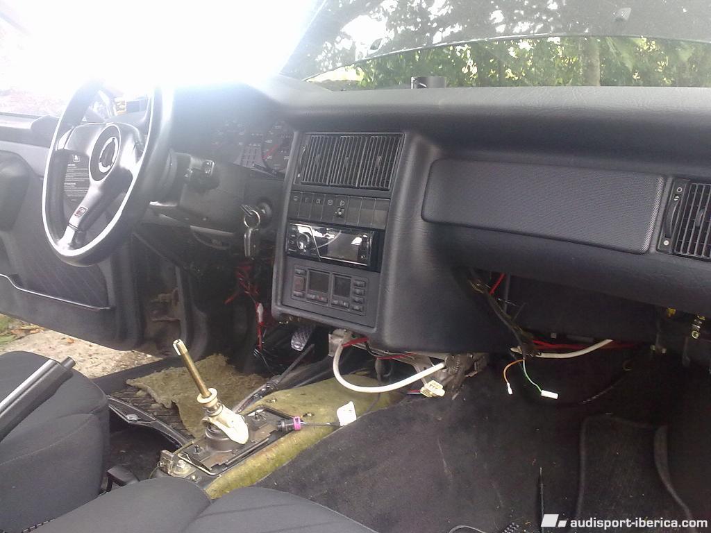

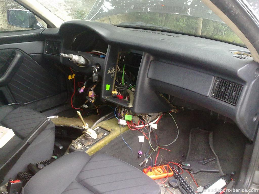

valenciaga Publicado 22 de Junio del 2011 Denunciar Publicado 22 de Junio del 2011 El salpicadero ya presentado, con todo conectado, ahora a ordenar todos los cables que me llevara un rato..... Responder

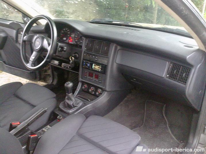

valenciaga Publicado 22 de Junio del 2011 Denunciar Publicado 22 de Junio del 2011 E montado el salpicadero nuevo, por que ademas de traer el sensor del ventilador trae el detalle que va ajuego con los paños de puerta. ya arranque el coche para ver si funcinaba bien todo. Sale aire caliente, funcinan bien todas las trampillas etc... :clap1: Responder

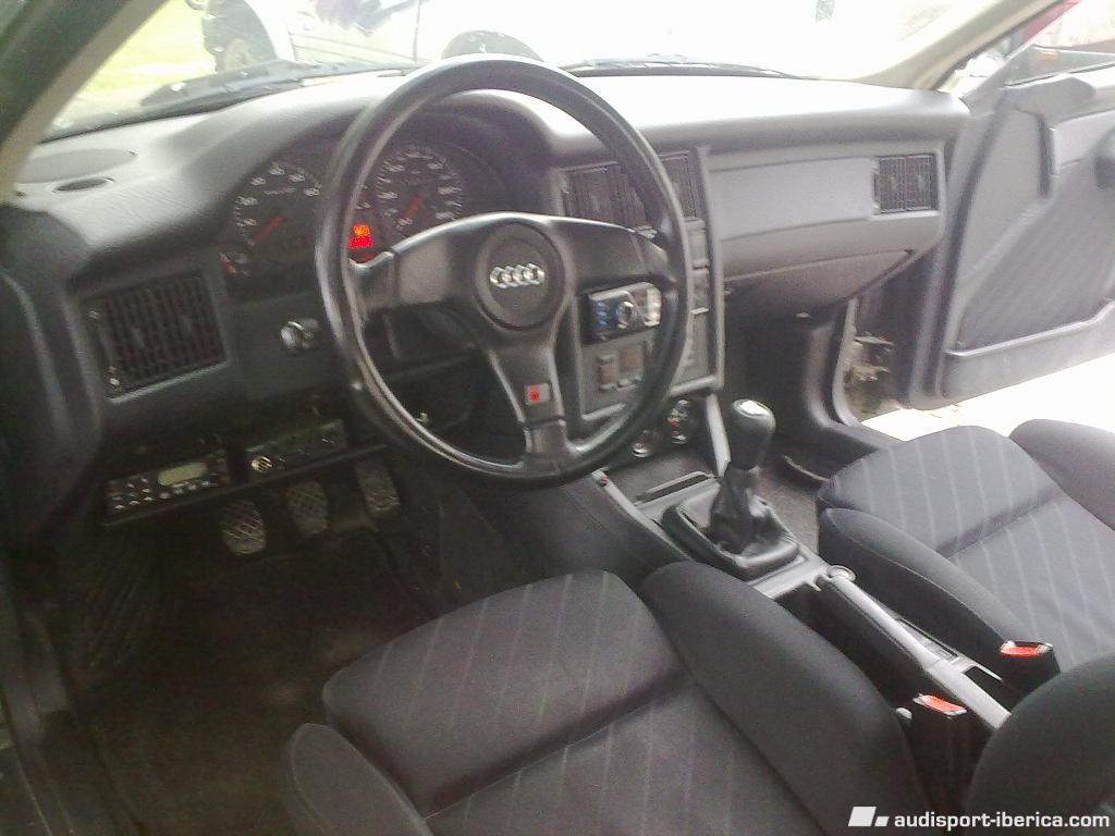

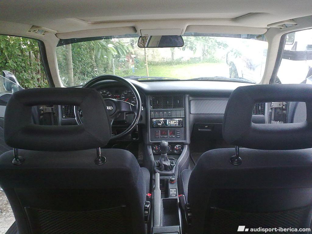

valenciaga Publicado 23 de Junio del 2011 Denunciar Publicado 23 de Junio del 2011 Ya se acabo la obra, a salvo de algun pequeño retoque, como conectar el vacio de la recirculacion a la admision, limpiar el coche y creo que poco mas.... :clap1: Responder
valenciaga Publicado 23 de Junio del 2011 Denunciar Publicado 23 de Junio del 2011 Que guapo queda el interior, es igual que el que tenia alex, menos el techo y alguna cosilla. Responder
valenciaga Publicado 23 de Junio del 2011 Denunciar Publicado 23 de Junio del 2011 Cuando lo limpie ya saque mas fotos. Responder

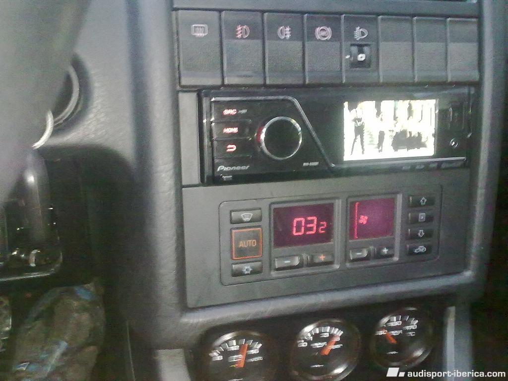

valenciaga Publicado 23 de Junio del 2011 Denunciar Publicado 23 de Junio del 2011 (editado) Esto es a la velocidad que iba con los codigos secretos del clima. Me dice varias cosas como temperatura de agua,temperaturas de todas los sensores, voltajes etc.... Lo que no me dice por ejemplo son las revoluciones del motor por que no se que cable era el de informacion del clima, la velocidad del coche me la dice por que e conectado al clima al cabale de velocidad que la necesita para la temperatura. Seguire investigando.....jeje. :clap1: Editado 23 de Junio del 2011 por valenciaga Responder

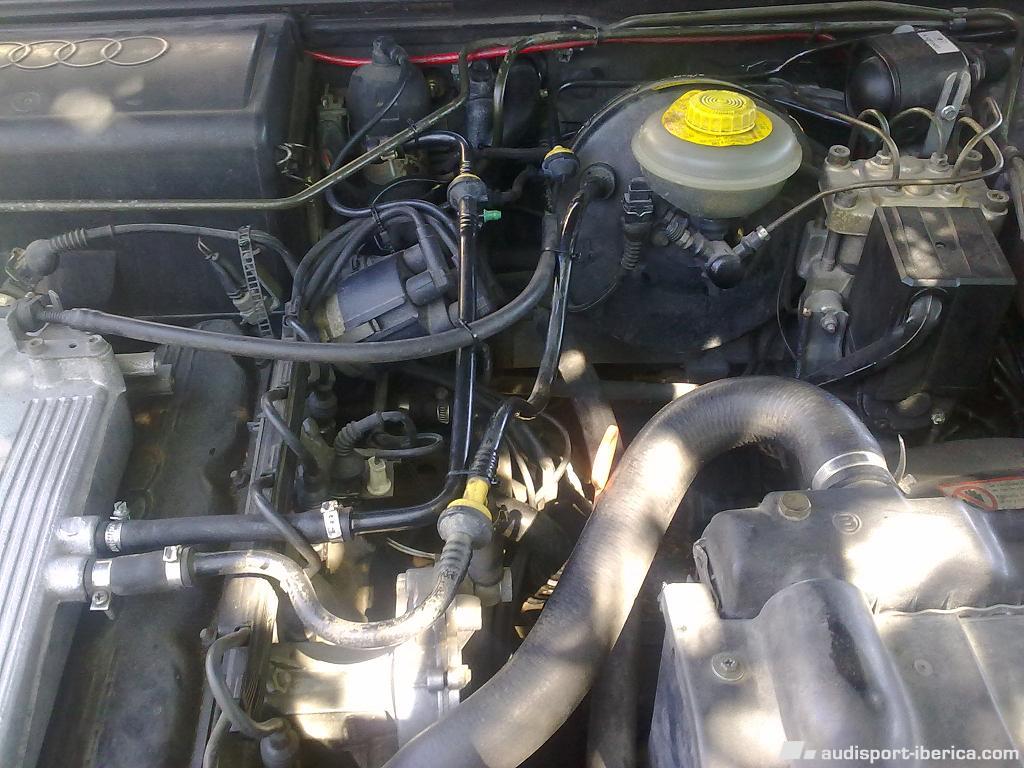

valenciaga Publicado 24 de Junio del 2011 Denunciar Publicado 24 de Junio del 2011 Ya termine de conectar el vacio para la recirculacion a la admision, a quedado casi como de fabrica. Responder
valenciaga Publicado 24 de Junio del 2011 Denunciar Publicado 24 de Junio del 2011 Funciona la trapilla perfectamente, la primera foto esta abierta y la segunda cerrada, (solo funcina con el coche arrancado por que si no no hace vacio) Responder

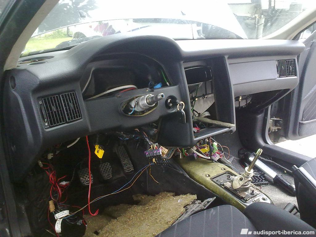

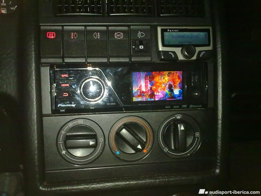

valenciaga Publicado 24 de Junio del 2011 Denunciar Publicado 24 de Junio del 2011 El antes...... Responder
