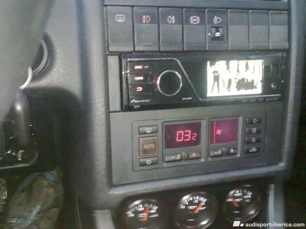

valenciaga Publicado 24 de Junio del 2011 Denunciar Publicado 24 de Junio del 2011 Y el despues..... Tambien e quitado el parrot, por que el autorradio ya trae bluetooth,y queda mejor sin el. El boton de la luna termica y de los espejos calefactados tambien lo e cambio por el del otro coche por que no el interruptor es pulsador y es mas grande y deve de estar temporizado o algo asi para que no se quede siempre dado y quemas algo. Ahora le tengo que dar a todo limpiasalpicaderos que lo deje todo bien negro por que hay varios tonos de negro....de lo que era del coche y lo que no etc.... Creo que lo proximo que are sera cambiar los frenos por que los del otro coupe son mas grander discos y pinzzas mas grandes y servo mas grande, pero esto sera para mas adelante. un saludo. Responder
