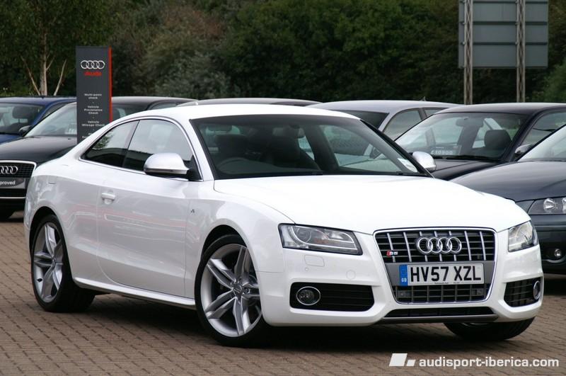

alex82 Publicado 31 de Diciembre del 2010 Denunciar Publicado 31 de Diciembre del 2010 si aceptas una opinion, esta es la llanta que creo que ahora mismo es la que mas me gusta. Responder
