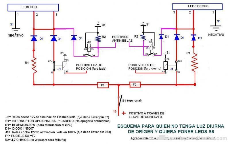

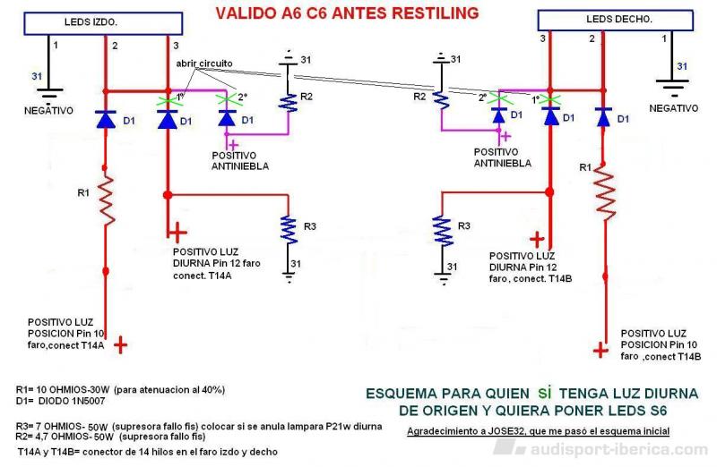

txispis Publicado 13 de Diciembre del 2010 Denunciar Publicado 13 de Diciembre del 2010 Hola: Veo que hay muchos que teneis el problema de los flasheos cada 20 seg cuando teneis la luz dada y por lo tanto los leds atenuados. Lo bueno seria saber por donde viene el flasheo ya que los leds tienen 3 maneras diferentes de encenderse. Por eso cuando tengais encendidos los focos, los leds atenuados, y os este haciendo el flasheo, hay que desconectar el hilo del antiniebla que va a los leds. Si sigue el flasheo, volverlo a conectar y soltar el de la luz diurna, si sigie haciendolo habria que soltar los dos, el antiniebla y el de la luz diurna. Luego postear aqui el resultado y entonces se puede preparar un esquema con la eliminacion de los flaseos intercalando un par de reles. os dejo el esquemita para ver por donde hay que desembornar. Responder

txispis Publicado 13 de Diciembre del 2010 Autor Denunciar Publicado 13 de Diciembre del 2010 (editado) Pues esta es mi propuesta si es que estais seguros de que el problema viene por los antinieblas. Haber quien es el primero que lo prueba Editado 13 de Diciembre del 2010 por txispis Responder

MIGUEL31 Publicado 14 de Diciembre del 2010 Denunciar Publicado 14 de Diciembre del 2010 Hola señores , me parece muy bien que nos ayudéis a solucionar el problema del flasheos a los que lo padecemos , pero pido por favor que cuando pongais soluciones las expliquéis para torpes , no para gente de la nasa que aquí hay mucho electricista de la nasa y nosotros lo digo por mi por ejemplo entiendo lo justito de electricidad , gracias de todas formas . pues la respuesta para torpes ya te la a dado txispis. (mira el esquema nuevo, justo arriba) el rele del antiniebla lo que hace es cortar la corriente, asi no tendremos el positivo ese tocando los huev... p.d. alfonso, majete, haber cuando me montas eso en el coche tio, que se va hacer viejo. je,je saludos Responder
txispis Publicado 14 de Diciembre del 2010 Autor Denunciar Publicado 14 de Diciembre del 2010 (editado) Para los que parten de halogenas y no tienen en el MMI la luz diurna actualizo el esquema con lo de la eliminacion de los flasheos y los dos reles simples. En el foco Halogeno, el cable de la luz de posicion izquierda en el conector del faro, es el de color negro/rojo es el hilo del pin 10 del conector (igual en el derecho), para que sepais donde pinchar con el robacorrientes o vampiro. El antiniebla izquierdo es mas facil de localizar, el positivo es de color blanco/verde y en el derecho es blanco/azul. Tipo de rele que vale todo tipos de uso, normalmente contacto abierto (NO) y normalmente contacto cerrado (NC).: Editado 14 de Diciembre del 2010 por txispis Responder
