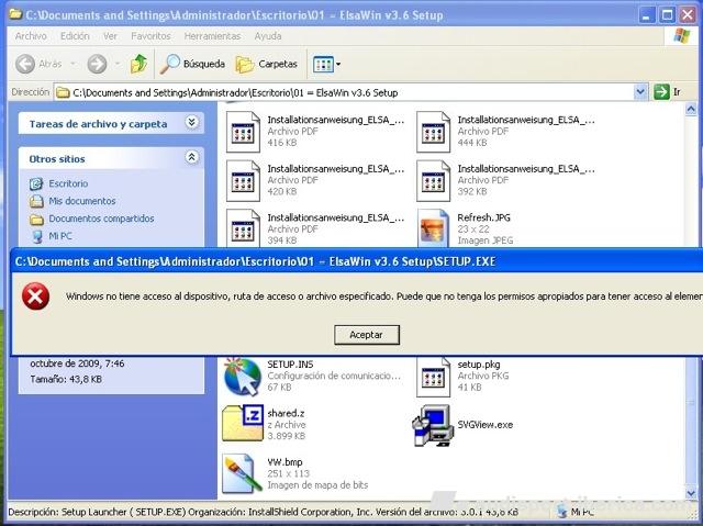

Typ8K Publicado 2 de Febrero del 2011 Denunciar Publicado 2 de Febrero del 2011 Una duda: es necesario tener el ElsaWin 3.0 para que funcionen las siguientes versiones? Es que tengo un problema a la hora de instalar el ElsaWin 3.6. Cuando trato de ejecutar el setup me sale este error: Responder
ALL70 Publicado 2 de Febrero del 2011 Denunciar Publicado 2 de Febrero del 2011 Una duda: es necesario tener el ElsaWin 3.0 para que funcionen las siguientes versiones?Es que tengo un problema a la hora de instalar el ElsaWin 3.6. Cuando trato de ejecutar el setup me sale este error: No, se empieza instalando la 3.6 y luego la 3.7 y después la 3.81. ¿Puede que tu windows sea de 64 bits? Responder
Typ8K Publicado 2 de Febrero del 2011 Denunciar Publicado 2 de Febrero del 2011 (editado) ALL70, mi Windows es el XP Pro SP2 de 32 bits. Eso sí, lo ejecuto desde VM. Intenté ejecutar el archivo setup.exe desde la línea de comandos y me puso: "Acceso denegado." No lo entiendo: instalé el Etka 7.2 y lo tengo actualizado hasta la 843 sin problemas, pero con el Elsa no hay manera. Si alguien puede ayudar... Editado 2 de Febrero del 2011 por Typ8K Responder
