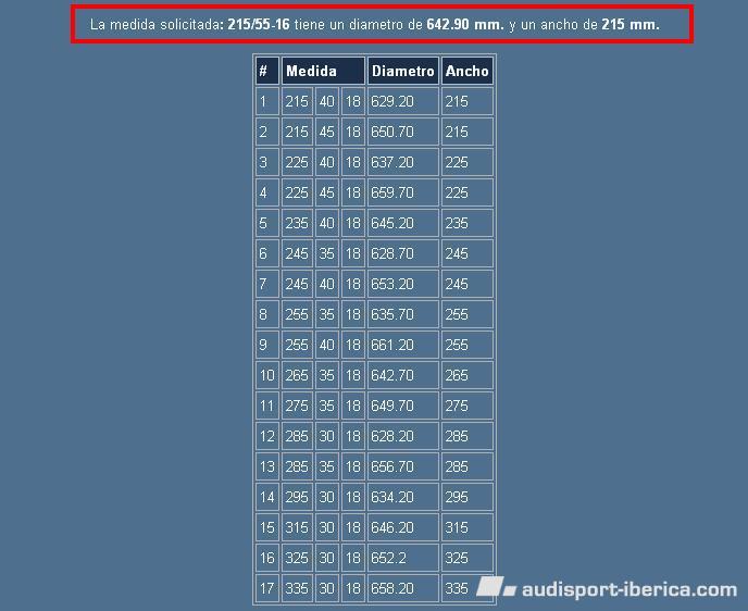

anuevo34 Publicado 14 de Diciembre del 2010 Denunciar Publicado 14 de Diciembre del 2010 Estoy con Ximo, monta lo que quieras pero en medida equivalente.......pero no solo eso sino que ademas cumplan con el indice de velocidad y carga, que son valores mínimos....... Dime que medida de neumático tienes en la ficha técnica y te digo las equivalentes en 17 y en 18 pulgadas. El dato lo tienes que sacar de la ficha tecnica. Fíjate en la foto en el recuadro rojo..... Ej. 215/55/16 97 W...... Responder

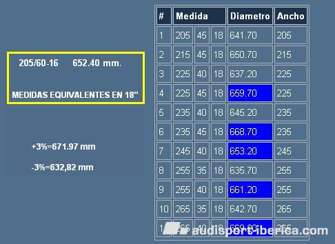

anuevo34 Publicado 14 de Diciembre del 2010 Denunciar Publicado 14 de Diciembre del 2010 Para que te hagas una idea...... Para el neumatico 205/60/R16 de serie (Motor 2.0 TDI) las medidas equivalentes, y por tanto legales, en llanta 18 serían estas: Para el neumatico 215/55/R16 (Motor 2.7 TDI) serían: Responder

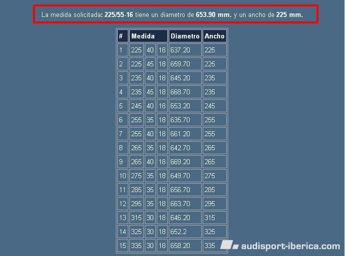

anuevo34 Publicado 14 de Diciembre del 2010 Denunciar Publicado 14 de Diciembre del 2010 Ya veo ya, pero si el mío que es un 3.2 llevaba las 225/55R16 de serie significa que sólo puedo buscar equivalencias a partir de esa medida y no a partir de las otras homologadas en la ficha? entonces no me valen las equivalencias en 18"... Correcto. las equivalentes de las equivalentes no valen. Tu debes partir de tu medida original en la ficha técnica. (El cuadro rojo que te he puesto en la foto) Para tu neumático, 225/55R16 los equivalentes en 18 son: Responder
