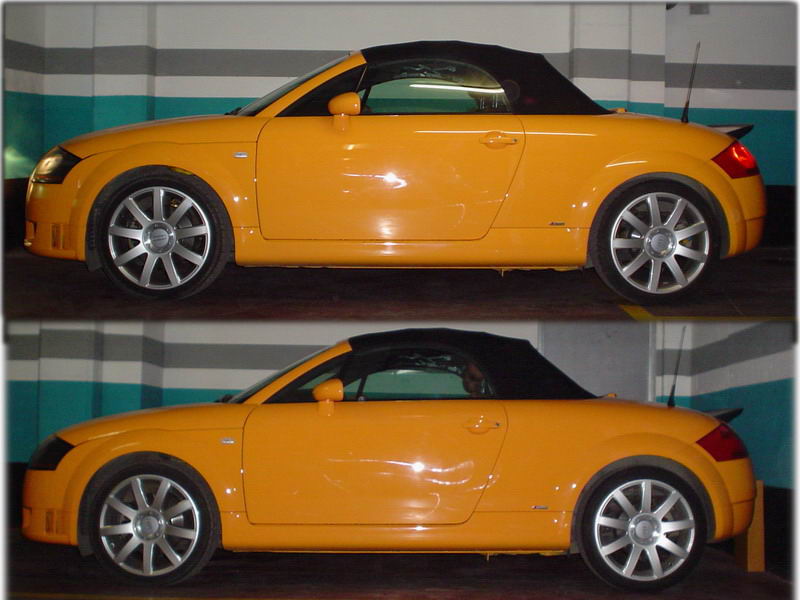

JoseTTR Publicado 14 de Noviembre del 2004 Denunciar Publicado 14 de Noviembre del 2004 (editado) Yo voy 25 mm por debajo de lo normal... muelles mas cortos eibach y amotiguadores Bilstein Nada anormal Arriba rebajado y abajo sin rebajar Saludos Editado 14 de Noviembre del 2004 por JoseTTR Responder
heiwaz Publicado 14 de Noviembre del 2004 Denunciar Publicado 14 de Noviembre del 2004 Pues yo creo que tambien ando por ahi porque mi coche se queda igual de bajo que el de joseTTR Responder

tarirotariro Publicado 15 de Noviembre del 2004 Denunciar Publicado 15 de Noviembre del 2004 La S-line baja 20 mm, similar a lo que habláis. Yo la llevo y estoy muy contento, el paso por curva es perfecto, aunque no he probado blinstein + eibach y no puedo hacer comparaciones Salu2 Responder
zwitterman Publicado 18 de Noviembre del 2004 Denunciar Publicado 18 de Noviembre del 2004 (editado) un rebaje de 25-30 mm tampcoc es que sea tan grave como decis, el amortiguador lo aguanta perfectamente. lo unico es que se desequilibra un pococo la armonia de tooda la suspension (amostiguador y muelle no estan hechos para le mismo fin y dureza) peor para un uso normal del coche no tiene que haber ningun problema (desde luego que mi padre no notaria la diferencia). eso si, si sueles poner en apuros la estabilidad del coche.. pues entonces si.. metele algun conjuntito bueno. (y gatsate los 800 eurolios de unos bilstein.. ) pero sino.. hay muchisima genque que con suspensiones de serie monta muelles bajos (no mas de 30 mm) y tan tranquilos. dependera tambien de la marca que escojas, sin dudarlo me iria a por eibach, progresivos.. ni durito y blando.. y lo jusot de deportivo y lo justo de comodidad. Aunque si fuera yo.. esos 30 mm se me quedaban cortos cortacesped powaah! saludos Editado 18 de Noviembre del 2004 por zwitterman Responder
