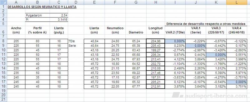

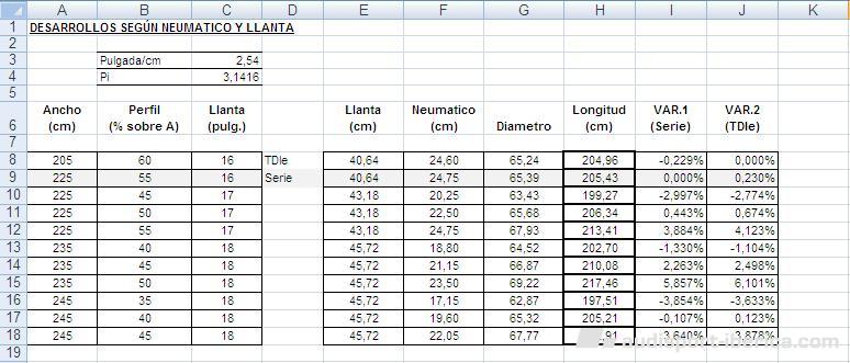

Super-Raton Publicado 16 de Diciembre del 2010 Denunciar Publicado 16 de Diciembre del 2010 (editado) Por los pelos pero parece que, respecto a la de serie, el desarrollo no varia en mas de un 3%... A no ser que me haya equivocado con los decimales... Yo no la pondría... Quedaria una rueda muy pequeña para el A4... (esa medida es la del A3) Saludos! Editado 16 de Diciembre del 2010 por Super-Raton Responder
valderaduey Publicado 16 de Diciembre del 2010 Denunciar Publicado 16 de Diciembre del 2010 pues yo lo acabo de ver en una pagina de equivalencias de neumatico, y no son compatibles. 225/50/17 & 225/45/17 3,4... por ciento de diferencia. No se si variara segun que pagina realice el calculo. Un saludo. :claugh: Responder
Super-Raton Publicado 16 de Diciembre del 2010 Denunciar Publicado 16 de Diciembre del 2010 Ojo. Yo he puesto la diferencia de la 225/45/17 respecto de la de serie.... ...pero efectivamente entre esas dos medidas la diferencia es superior a 3%... Responder

Super-Raton Publicado 16 de Diciembre del 2010 Denunciar Publicado 16 de Diciembre del 2010 Adjunto otro cuadro donde se ven las diferencias con las medidas de serie... Ahi se ve el 3,4% que se comenta arriba. Saludos! Responder
